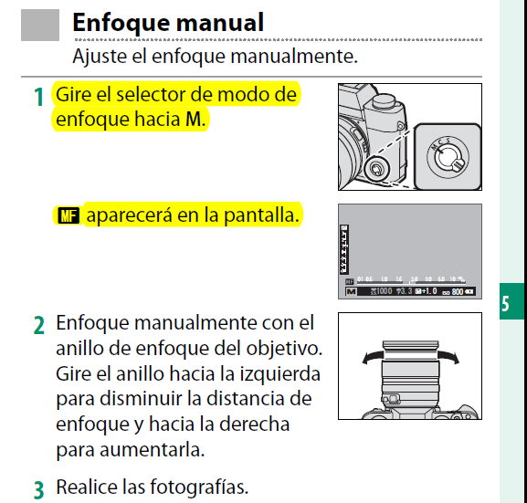

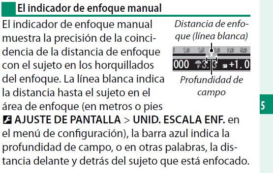

Hoooola a tod@s, acabo de recibir mi nueva xt20 y después de dos días buscando en el manual y toqueteando todos los botones, no soy capaz de que me salga el indicador de distancia de enfoque en la pantalla. Me estoy volviendo loco y no doy con ello.
Por favor, algún alma caritativa que me pueda ayudar?
Muchas gracias por adelantado.
Enviado desde mi MHA-L29 mediante Tapatalk
Basta con poner la cámara en manual

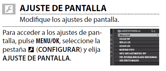

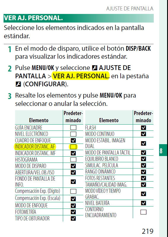

Si por algún motivo quieres que te aparezca en modo AF, sigue estos pasos
32058
32059
Ver el adjunto 32056
Ver el adjunto 32057
Ver el adjunto 32058
Ver el adjunto 32059
Muchas gracias compañero, tenía todo como tú me has dicho. A base de tocar y probar ya lo he solucionado, el problema era que tenía puesto el modo de indicador grandes para la pantalla (la presbicia no perdona ) , por eso no salía.
Muchas gracias de nuevo
