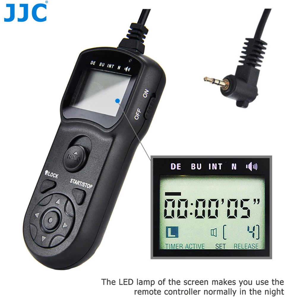

Ese intervalometro es el que tengo:
JJC Temporizador y Mando a Distancia de Disparo del Obturador con Abrazadera de Soporte para Trípode para Fujifilm GFX100 GFX50S X-PRO3 X-T4 X-T3 X-T2 X-T30 X-T20 X100V X100F Reemplazo Fuji RR-100: Amazon.es: Electrónica
Ahora bien, no he tenido tiempo de ponerlo a prueba de forma intersiva y sobre su fiabilidad no puedo decir mucho, pero funcionar te aseguro que funciona. Es pequeño y muy manejable. La pantalla viene con luz para iluminarla cuando es de noche y tiene todas las opciones típicas de estos aparatos: cuenta atras, bulb, intervalómetro, nº de disparos, etc. Va con 2 pilas AAA (mejor si son de las normales pues la recargables de Ni-Mh funcionan pero la pantalla sale más atenuada). Incluso sin pilas ya permite accionar el disparador al conectarlo a la entrada de 2,5mm.
Por último, personalmente creo que la pinza no vale para nada pues de lo que se trata es que no toque el trípode, quería comprarlo sin pinza que sale unos euros más barato pero no lo encontré.

No lo compreis si teneis una X-T30, lo compré pensando que si vale para una X-T20 valdrá para una X-T30 y no, acabo de confirmar que la primera usa RR-90 (microUSB) y la mia RR-100 (mini-jack).
De lo malo tiene devolución gratuita, el correcto seria este:
Y ojo que para X-S10 y XT200 lleva otra configuración.
