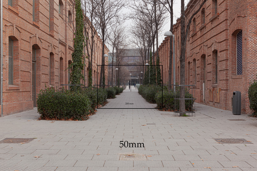

Vamos por partes, aunque parezca mentira Los objetivos no tienen la propiedad de alterar la perspectiva. Todo depende del punto de vista, de la distancia de la cámara al objeto. Con lo que la distancia focal no altera la perpectiva es pura geometría, aquí podéis ver ejemplos.

En mi post hago referencia a que la perspectiva depende de la distancia de la cámara al sujeto, si no cambio esta distancia la perspectiva no cambia. Si con esta premisa abro el zoom lo que consigo es abarcar más imagen, pero la perspectiva no varía
Joan Vendrell, lo que hace en su video es mover la cámara hacia atrás para conservar el tamaño del sujeto " Jarrón ", con lo que cambia la perspectiva y al cerrar el zoom naturalmente l imagen se comprime.
Sin embargo la PDC depende de la distancia al sujeto, la distancia focal y del diagrafma, si hago dos fotos con diferente zoom, a la misma distancia, mismo diagrama, tendrá más desenfoque, la del zoom más largo, que dará un aspecto de más comprimido ( por el desenfoque ) pero la perspectiva será siempre la misma.
