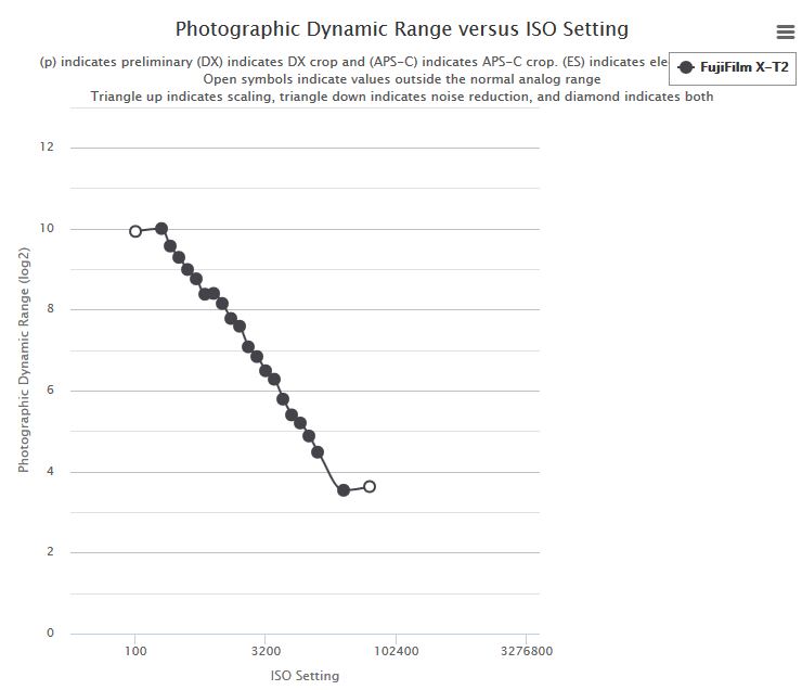

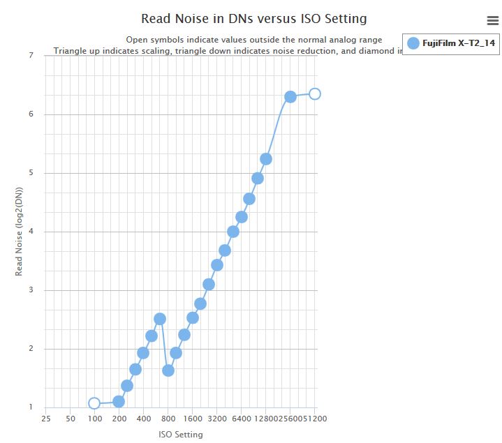

Segun la web Photons to Photos a ISO 100 y a ISO 200 igual rango dinamico y ruido de lectura, la unica diferencia es que puedes hacer exposiones el doble de largas o con el diafragma un punto mas abierto.

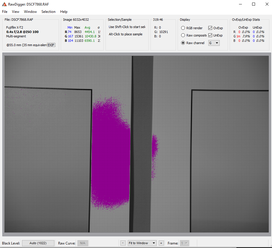

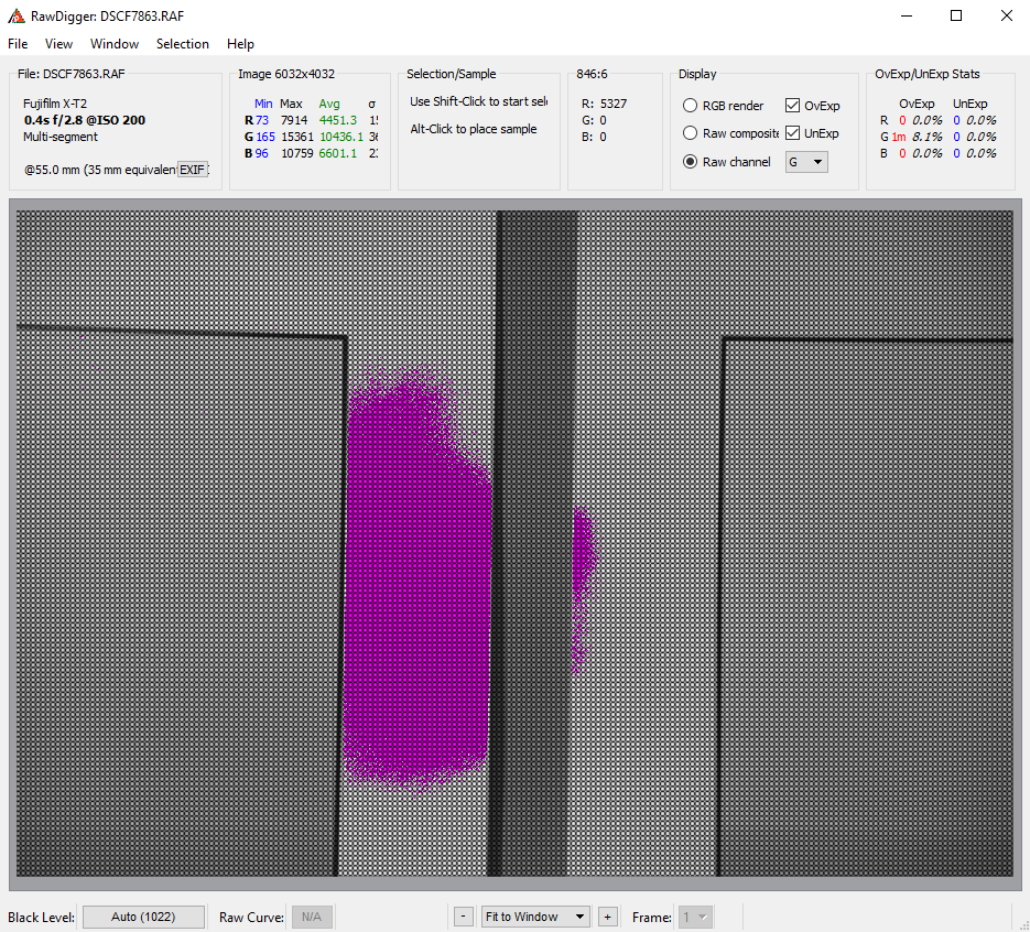

Cuando disparamos a iso 100 lo que hace la camara es subexponer la foto un paso, tenemos menos ruido en las sombras pero podemos quemar las altas luces.
Pongo dos captura de RawDigger en las que se puede ver como a iso 100 e iso 200 con las mismos parametros de exposicion la imagen es la misma.
