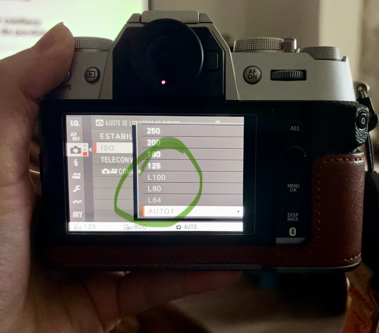

¿Cuando y cómo se pueden usar estos Low ISO?
Salen siempre difuminados, por loq que no se pueden seleccionar.
En el manual indican solo: elegir en situaciones especiales. Vale, ¿pero si no están disponibles?
¿Hay que poner una configuración concreta para poderlos seleccionar?
Son forzados:
Ya. ¿Pero como se pueden utilizar? Aquí no lo explica.
Empeorará o no, según situación, la imagen, pero mi duda es como poderlo seleccionar ya que me sale en gris, no seleccionable. Pongo todo en manual y nada. No sé si se ha de tener una configuración en concreto. A ver si alguiennos da luz. Nunca mejor dicho 🤩

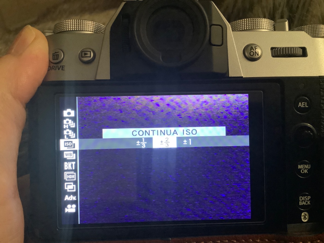

Toqueteando, veo que en el menú Drive sale la opción de iso +_1/3; +_2/3; +_1. Cuando lo seleccionas desde ahí Y además está seleccionado el iso más bajo (125, nada de autos), entonces te salen las fotos con L100, L80 y L64. Jolín, rebuscadito. Debería dejar seleccionar desde la rueda, pero bueno. Ya podían explicar eso en el manual, que para eso sirve, pero no ponen la ruta a seguir.

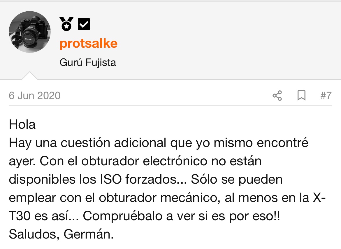

El obturador mecánico solo llega en tu cámara a 1:4000 mientras que el eléctrico son cuatro veces más, de ahí que con tanta velocidad no hace falta bajar el ISO para disparar a plena luz del día.
En realidad no es el ISO en sí que baja si no, es una especie de algoritmo electrónico que hace la función de especie de filtro para reducir la luz.
