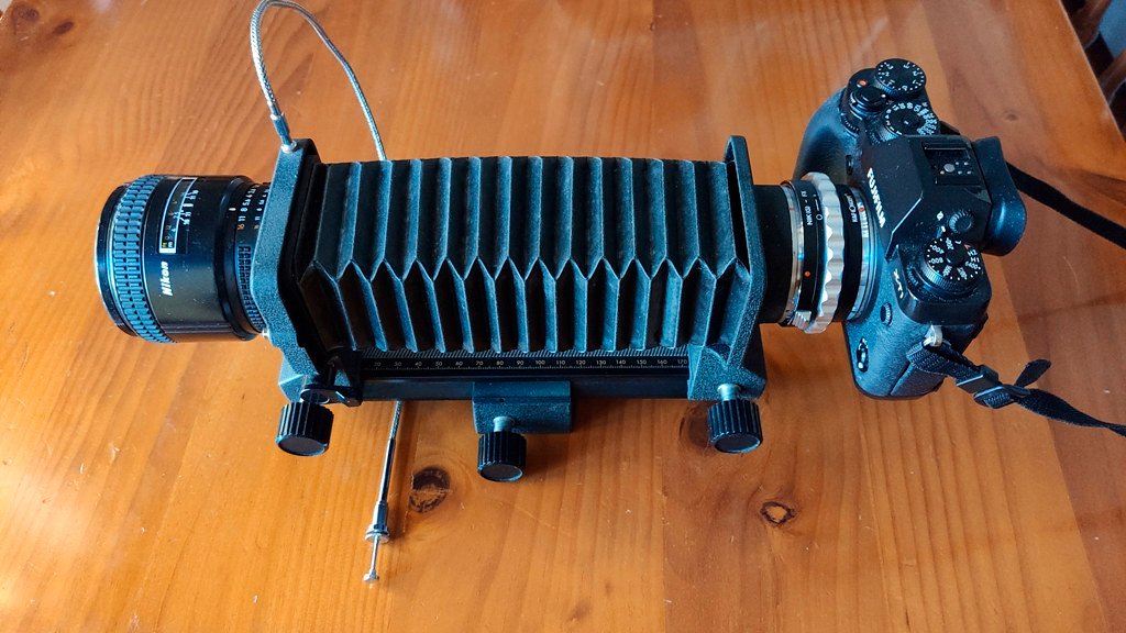

Este es el artilugio, que guardaba de mi época de analógico y, que con unos pocos adaptadores, logré conectarlo a la XT1. Con este entretenimiento, las tardes de la pandemia se me hicieron mas llevaderas.

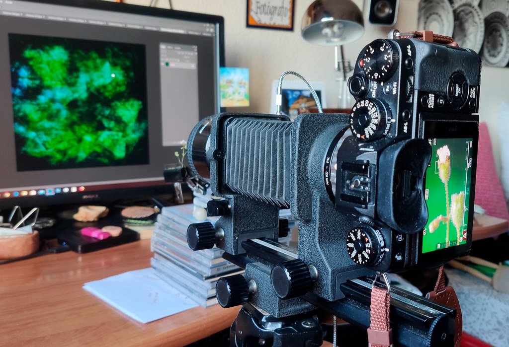

Aunque no pertenece a la realización de esta foto, si que es igual. La Cámara en su trípode con todo el artilugio, el objeto a fotografiar y el fondo, la pantalla del ordenador, donde tenía todos fondos imaginables, en este caso unas margaritas bajadas de internet.
Las gotas, son una mezcla de agua y glicerina al 30% para darle consistencia, puestas con una jeringuilla de las que se usan para la heparina, ya que tiene una aguja muy fina.

Buen montaje los que te haces para conseguir una foto tan guapa como la que nos muestras.
Me encanta hacer esos Frankenstein, son sorprendentes los resusltados...¡¡ Mañana voy a probar con una extraña mezcla para el eclipse,,,, !!
