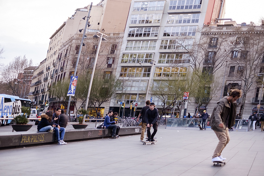

A raiz de los comentarios de algúnos compañeros sobre lo bien que va el obturador electrónico para foto de calle por lo silencioso del mismo hoy me he decidido a experimentar. Cual ha sido mi sorpresa cuando me he encontrado con el efecto rolling shuter que ya se había mencionado por aquí en algunas de mis fotos. Curioso cuanto menos.

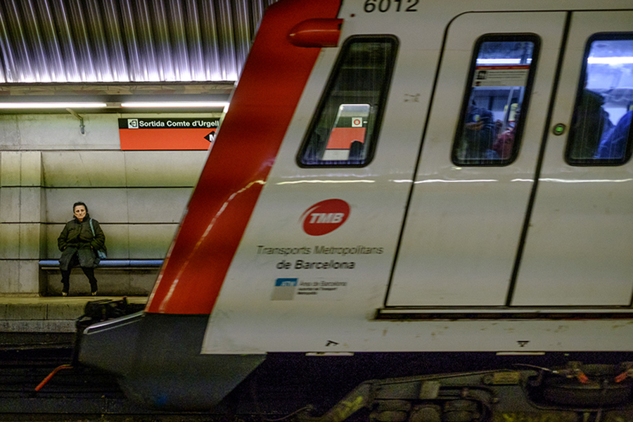

Pero si escribo estas lineas es por la tercera foto. Me he enconrado con esta especie de bandas en la imagen. También se aprecian en la segunda imagen. Alguien sabe a que se debe??
Gracias de antemano! :)
Por la iluminación. Eso pasa con las luces de fluorescente debido al parpadeo.
Gracias por comentar.La segunda imagen si parcen ser fluorescentes pero en la tercera es una bomilla de bajo consumo. Lo he probbado en la cocina con halogenos y tb ocurre. La verdad desconozco si estas fuentes de iluminación funcionan del mismo modo que el florescente.

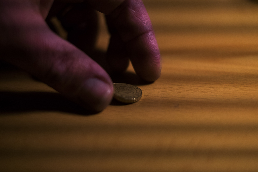

Puede ser una desventaja ...o uuna ventaja el rolling shutter. Jugando pueden hacerse fotos muy interesantes.
En cuanto las bandas depende de la bombilla salen a saco o no. Si es una zona que principalmente le llega y es tenue y tal solo esa luz se acentua. En la calle es muy aleatorio todo en ese sentido, algunas farolas me hacen banding y otras no. Aunque yo he jugado con camaras de juguete que hacen uso del obturador electrónico. Probare cn la fuji

Lo de las bandas con las luces son efecto que hacen luminarias que trabajan a pulsos, descarga, fluorescencia, leds, siempre y cuando estas no tengan un balastro electronico de alta frecuencia. Basicamente son luces que trabajan a pulsos (frecuencias) bajas, 50-60Hz esto es 50-60 golpes de luz por segundo, cuando la cortinilla de camara( opturador) trabaja a frecuencias mas altas, es capaz de captar esos pulsos retratando las famosas bandas, es una consecuencia de la falta de sincronizacion entre la luz y el opturador.Efecto flicker.
Con la luz continua ( incandescencia, luz solar, o lamparas de alta frecuencia) esto no sucede.
Es una falta de sincronía entre la camara y la luz.
