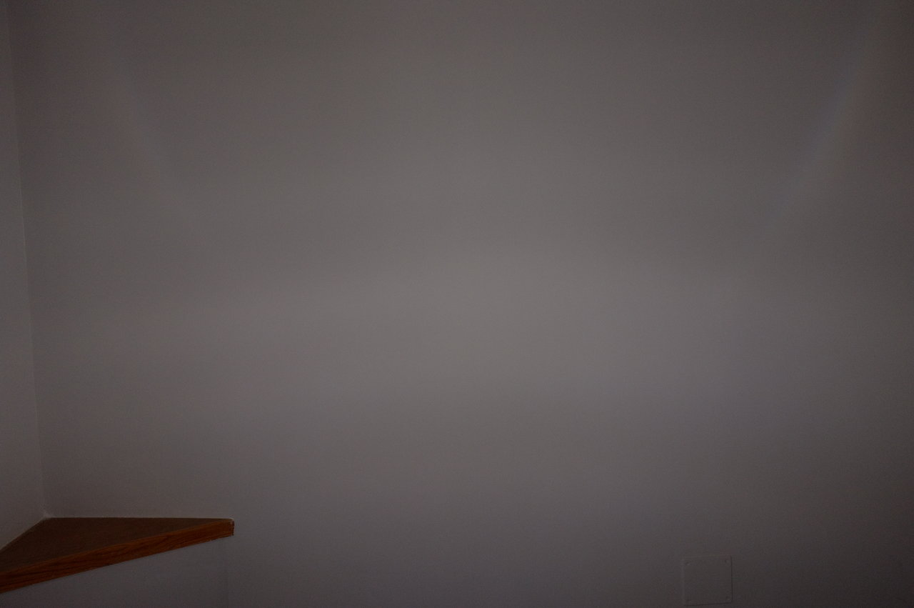

He estado haciendo algunas pruebas con Flash con la X100 (la original, no la S, ni la T, ni la F ni la V) que ya muchos sabreis que dispone un obturador de petalo (leaf shutter) que permite sincronizar el flash a velocidades de obturación muchos mas altas que las camara normales de cortinilla.
He hecho dos tipos de pruebas:
1) Con el flash incorporado de la camara (Built in Flash)
2) con un disparador Godox X1T-F y un flash esclavo Godox V860-II-O
1) en las pruebas con el flash integrado la X100 pudo sincronizar sin ningun tipo de "banding" negro en 1/1000 a f:2, 1/1200 a f2.8 y a 1/2000 a f:4 (sí. sí. 1/2000 seg)
Ver fotos BIF 1,2 y 3.
2) Con el trigger y el flash godox se configuro de esta forma: Trigger modo de funcionamiento 1 (compatible con Leaf Shutter hasta 1/1250 sec segun la documentación) y esclavo V860 en Modo manual a 1/128 de potencia. Destacar que el Godox, cuando manda la señal el trigger de Fuji simboliza la palabra "FUJI" en el display, por lo que yo creo que pese a la nomenclatura -O de Olympus/Panasonic, en modo inalambrico es capaz de funcionar en TTL con el trigger dedicado.
Las fotos revelan que a 1/ 1000 y 1/1200 el flash es capaz de sincronizar con elflash inalambrico y el obturador sin problemas. A velocidades de mas de 1/1200 no siempre sincronizaba.
Parece increible que una camara de tantos años y con un conjunto relativamente economico pueda conseguir estos resultados.
Espero que os sea de utilidad.
Saludos.
