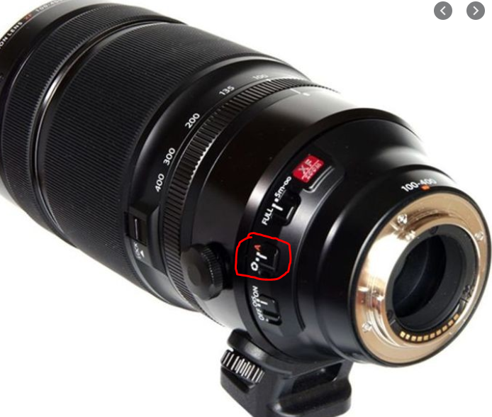

Ya veo que ha quedado todo claro, pero para rematar: El 100-400 no lleva marcado las cifras de los pasos de diafragma en el anillo de diafragmado en el objetivo.
Pero si lleva el selector de A o manual, por lo que para disparar con este objetivo en prioridad a la velocidad, se tiene que poner en el objetivo "A "

Gracias Eugenio, si, es justo la página del pdf que he subido. Pero soy aficionada y no tengo un duro. Con este panorama entenderás que mis objetivos sean modestos. Solo el 60mm tiene esta función. Y precisamente con ese me gusta controlar la apertura. El 27mm que es el que suelo llevar a todas partes no la tiene. Y para disparar por la calle donde a veces entra luz, otras no, etc... me ayudaría.
