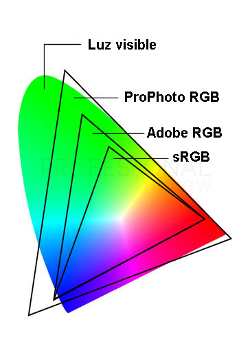

Como no me dedico al vídeo he tenido que mirar qué es el Rec. 709. Es un estándar de televisión cuyo gamut es prácticamente igual que el sRGB. Imagino que en las especificaciones de estos monitores se refieren al Rec 709 pensando el video y al sRGB pensando en la foto. Pero es lo mismo. El gamut de Adobe RGB es mucho más amplio y es el estándar fotográfico tanto en los jpg de las cámaras como en los editores tipo Photoshop o Capture One (Lightroom es otra historia, sólo trabaja en Prophoto RGB). Además es también el estándar en impresiones de alta calidad. El sRGB reproduce apenas el 70% del espectro visible por el ojo humano mientras que el Adobe RGB reproduce el 86%.
Es sólo mi opinión y no estoy hablando ni de la máxima exigencia profesional ni de precios inalcanzables: 99% Adobe RGB, 10 bits de profundidad de color, panel IPS y, si en algún momento te lo puedes permitir, una sonda de calibración. Esto antes era casi prohibitivo, ahora no. Un saludo

Las conclusiones son correctas, si sólo lo quieres para la web no necesitas un monitor que cubra el espacio Adobe. Sólo te diría una cosa que trasciende el monitor. Ajusta Adobe RGB en la cámara si haces jpg directo y edita las fotos (raw o jpg) siempre en Adobe RGB o Prophoto RGB. Aunque el monitor no te deje ver todos los colores, tienes más margen de retoque
Es sólo mi opinión y no estoy hablando ni de la máxima exigencia profesional ni de precios inalcanzables: 99% Adobe RGB, 10 bits de profundidad de color, panel IPS y, si en algún momento te lo puedes permitir, una sonda de calibración. Esto antes era casi prohibitivo, ahora no. Un saludoVer el adjunto 55088
