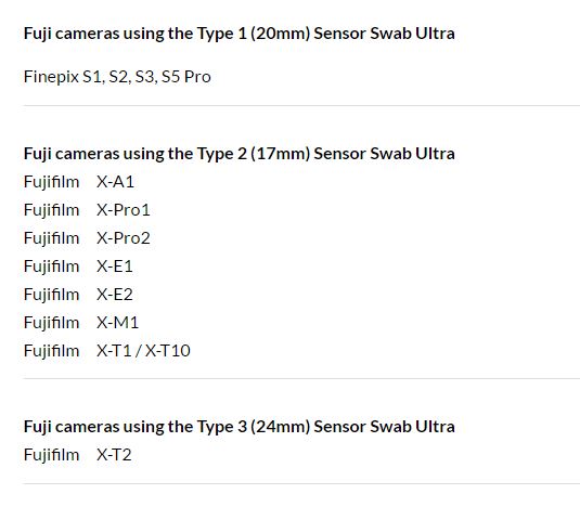

Yo utilizo líquido Eclipse con bastoncillos Sensorswab del nº 2 (son los indicados para el tamaño del sensor de la X-T1) y me va muy bien.
