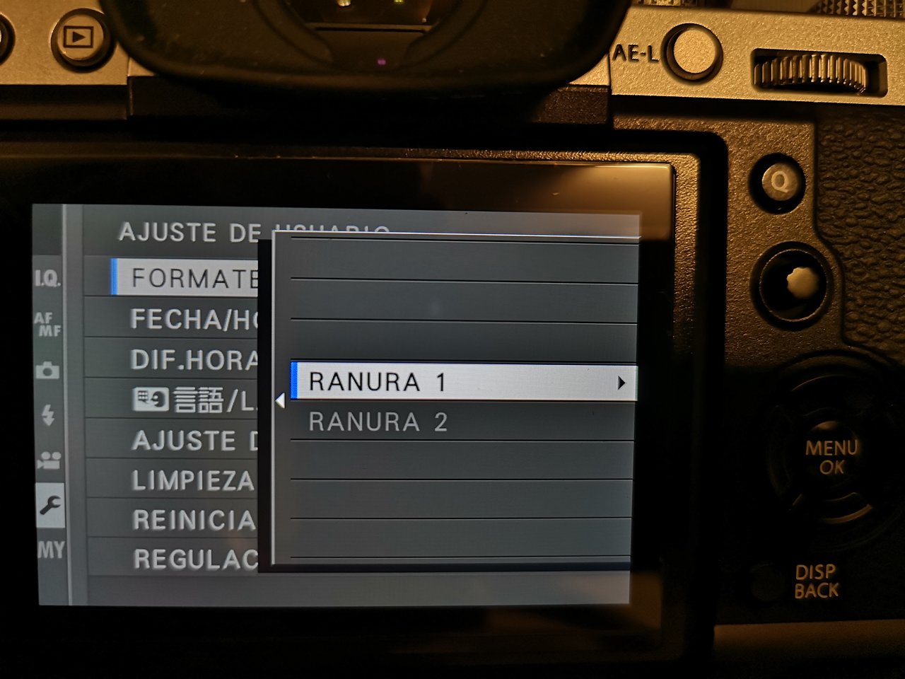

Hace poco compré una xt3 de segunda mano. Hasta ahora la he llevado con una sola tarjeta, pero hoy he querido poner otra en el segundo slot y no la reconoce.
El problema no es la tarjeta, porque he probado también la que vengo usando en el slot 1, que siempre ha funcionado bien, y tampoco la reconoce. Me aparece la advertencia de que no hay tarjeta, o sea que no la detecta.
¿Alguien se ha encontrado con este problema?
¿Se os ocurre a qué puede ser debido?
Gracias de antemano!

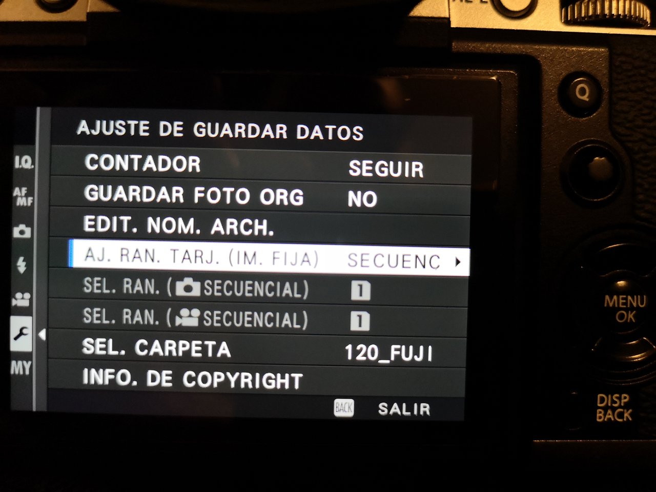

Puede que tengas seleccionado como primer slot el 1 y por eso no la ve
Prueba a poner el 2 como primero, seguramente será eso

Gracias por responder.
No encuentro esa opción que dices. De todas formas, si dejo el 1 vacío y pongo la tarjeta en el 2, no debería detectarla automáticamente?
Creo que no, si lo tienes en secuencial
Esta en el menú de llave inglesa la opción sel.ran ahí escoge el slot 2
No me da la opción, sólo aparece en pantalla el slot 1.

Antes del SAT prueba a hacerle una restauración de fábrica, por si fuese algo de la configuración que no des con ello. A veces cambiamos cosas en la configuración y luego no nos acordamos qué hemos hecho.
¿En Sel. Ran (secuencial) no te deja escoger el slot 2? Introduce antes la tarjeta en el slot 2
Si así no va como dice el compañero prueba a resetear
No, no da la opción de escoger el 2. Ni vacío ni con tarjeta.
