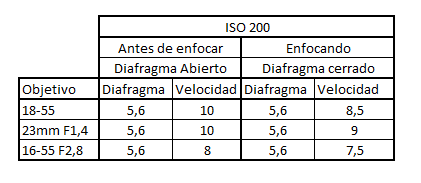

Esto me lleva rápidamente hacer una prueba rápida con mis objetivos Fuji, para verificarlo, y “BINGO” no todos transmiten la misma luz.
La prueba la he hecho tirando sobre una pared blanca homogénea en iluminación y con el exposímetro en Ponderado al centro, ojo la velocidad 10 significa 1/10 segundos:
Además al hacer la prueba me encuentro que la exposición varia según mida con el diafragma abierto ( Con esa luz hace el calculo según el diafragma seleccionado ) y enfocando donde la cámara mide con el diafragma seleccionada, diferencia que la achaco al viñeteo y también a la exactitud de la superficie del diafragma ( Diferencia entre teórica y real )
Ahora también entiendo a los cineastas ,objetivos de cine donde el diafragma lo miden en T , diafragmas corregidos según la transmisión de luz del objetivo. En cine necesitan una medida más exacta y no vale la medida F que es una formula geométrica, sino con diafragmas T que es la luz que realmente entra a la cámara.
Resumen si con la propia cámara y con los objetivos de la marca hay diferencias que no puede haber con las otras marcas y otros objetivos, además a esto hay que sumarles las tolerancias de la velocidad, exposímetro, etc, que según normas dan por válido diferencias de un 1/3 de punto, es decir es admisible cuando pongo una velocidad de 1/100 seg que esta sea +/- 1/33 segundos.
Resumen no me importa en absoluto estas diferencias, son admisibles y además fácilmente corregibles sin alterar ni el ruido, ni la saturación en la edición.

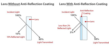

La perdida de luz no exactamente así, es como consecuencia de la reflexión de la luz a travesar una lente.
Los objetivos transmiten solo alrededor del 91% de la luz al ojo. El resto se pierde por reflejos en la superficie, de ahí la importancia de los recubrimientos de las lentes.

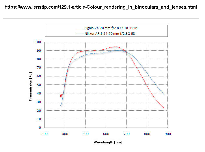

Por ejemplo he encontrado este gráfico.
Esto es muy importante a la hora de hacer fotos, y de aquí unos de los motivos importantes para hacer las fotos en RAW y luego revelarlas. Aunque también es verdad las simulaciones de película en Fuji, lo tienen en cuenta y lo corrigen con Sotfware.
De aquí se puede comprender la diferencia de rendimiento a nivel ( óptico de transmisión y colores ) de los diferentes objetivos así como también del precio.

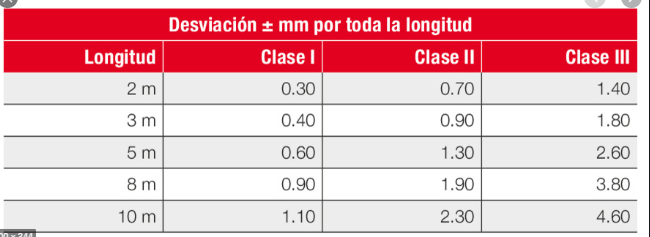

O coge dos metros ( Flexometros ) de estos enrollables, estimándolos a dos metros y mira a ver si coinciden , seguro que no, ahora bien donde esta el limite, en un milímetro, medio, o unas décimas , eso no quiere decir que no te sirvan, para los trabajos que vas a desarrollar con ellos te sobra la precisión. Pues lo mismo pasa con las cámaras.
Ahora bien sí eres mas cuidadoso según para lo que vayas a realizar con los metros, los pues comprar según que categoría que te interese.
Ahora la norma existe, pero mira a ver si encuentras el tipo de la clase en un flexometro, lo más seguro que no.
Pero para las cámaras no hay nada que diga las tolerancias, solo hay unas recomendaciones de la CIPA, pero nada tan especifico de la medida del ISO. CIPA - Camera & Imaging Products Association: CIPA Standards
