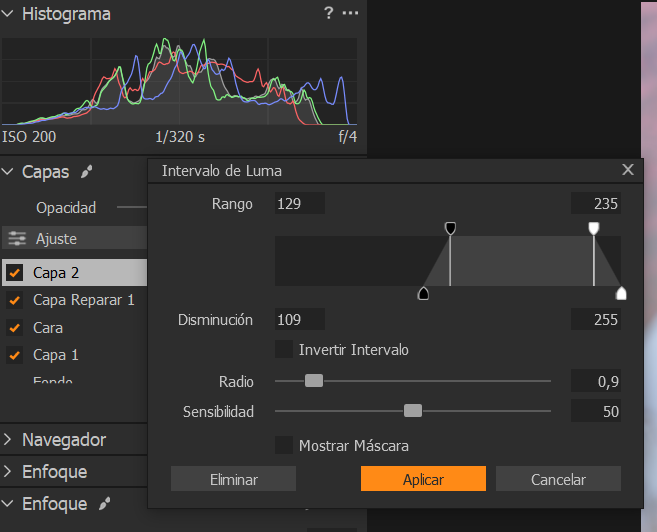

Por lo demás a primera vista son pocos cambios pero tiene 2 herramientas nuevas que pintan muy bien.
La primera es el filtro radial, que echaba de menos de Lightroom. Y funciona muy bien. Ya tenemos capas lineales, radiales y con pincel. La total.
La otra todavía no he conseguido entender bien como funciona pero según las explicaciones de Phase One creo que va a ser muy útil y reducirá los tiempos de los procesados de zonas sombreadas y las sobreexpuestas. Es un filtro por intensidad lumínica.

Lo de las capas por Intervalo de Luma ya es algo que había hace rato en LR y que yo echaba de menos para hacer selecciones precisas de luces y sombras sin tener que andar haciendo magias dibujando la capa.
La mascara por luminosidad es una pasada.
Eliges el rango de luminosidad ( según el histograma ) y aplica la mascara entre ese intervalo ¡¡¡BUENÍSIMO!!! con esto ya no me hace practicante falta pasar las fotos a PS para crear mascaras de luminosidad.
