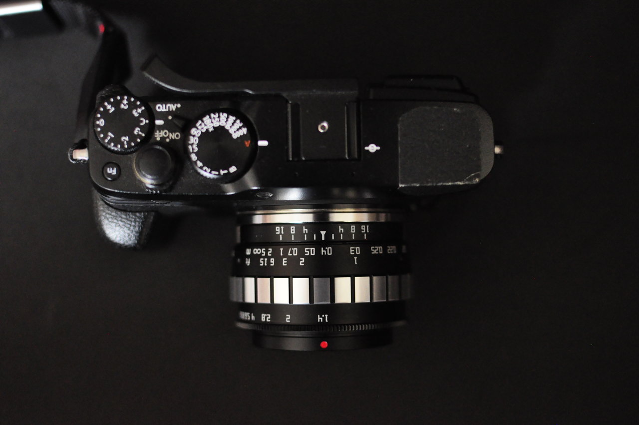

Lo recibi el jueves, pero por motivos personales no he podido probarlo tanto como me gustaria. Espero en las proximas semanas poder ponerlo a prueba. Poco mas se puede decir que no se haya dicho ya en las reviews. Si alguien tiene alguna duda en particular digamelo e intentare resolverla.

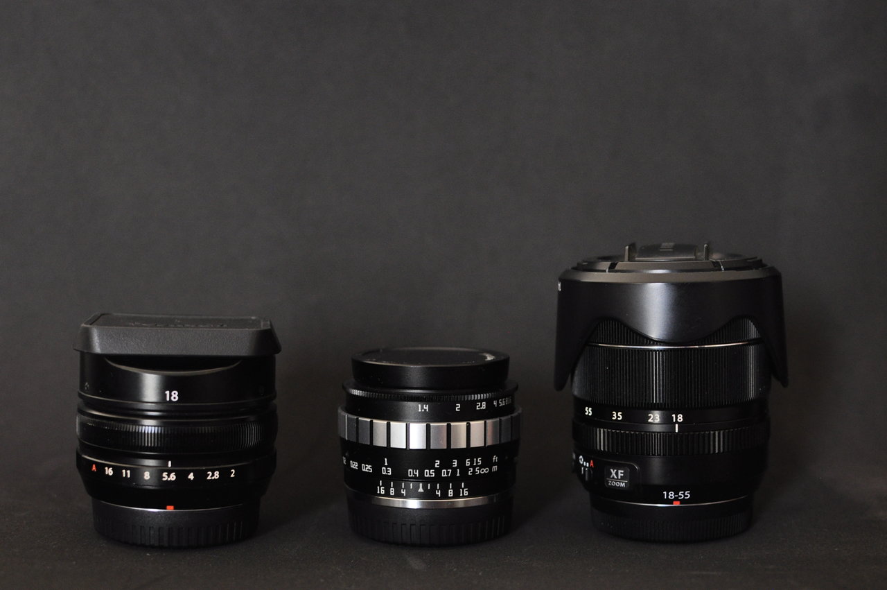

Comparativa de tamaño con el 18 f/2 y el 18-55

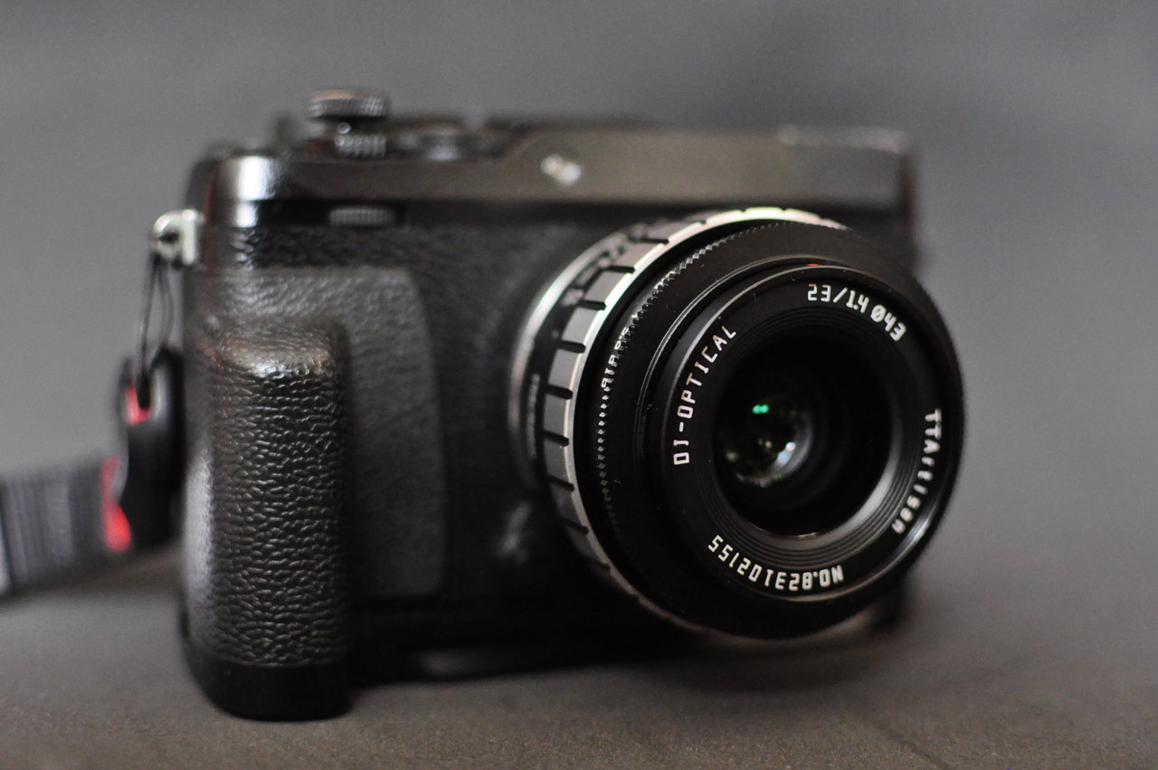

Aqui como se ve montado en la XE3

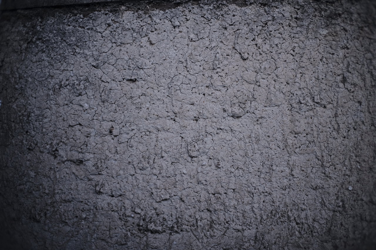

Si pudieses poner una foto a f1,4, en la que la zona enfocada llegue hasta el borde y a una esquina, para ver hasta qué punto es usable en esas aperturas, se agradecería. Una simple foto de lo que veas al salir a la puerta o asomarte a una ventana, debería ser suficiente, si no es mucha molestia :D
Ahi va... No se me ocurrio otra cosa mas que la clasica foto de un muro. Me sorprendio que aqui se hace mucho mas evidente el viñeteo y la perdida de nitidez en las esquinas, en las demas tomas a 1.4 no me habia parecido tan evidente...
Tambien es posible que la camara no haya estado completamente alineada, por lo que los bordes podrian estar fuera de la pdc y eso aumente la sensacion de perdida de nitidez. Esto ultimo no lo digo para defender al objetivo, pero creo que es una variable que puede afectar y debe considerarse.
otra a 1.4 donde tambien se hace evidente el viñeteo...
Es innegable que es una optica con limitaciones y defectos, para algunos inaceptables y para otros asumibles (sobre todo si se toma en cuenta el precio).
Muchas gracias. Parece bastante decente en el centro y a 1,4 no parece malo para retrato u otras modalidades en que no se requiera unas esquinas perfectas.
