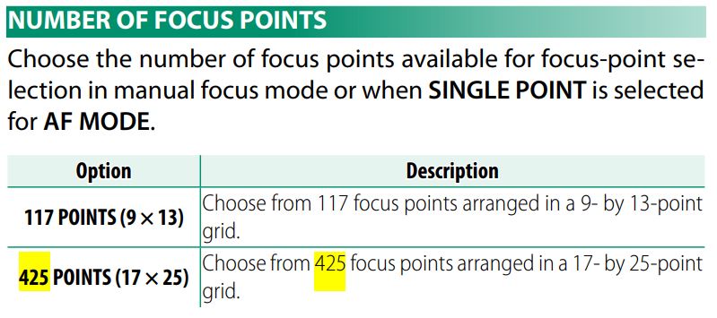

Qué utilidad tiene reducir el número de puntos de enfoque de 425 a 117?
Si no recuerdo mal... cuando activas una determinada función (que no consigo acordarme de ella) la misma cámara te los limita, así que creo que no está esa opción tanto como una ventaja sino como una desventaja de cuando diseñaron las cámaras.
Los 425 puntos sólo están disponibles cuando eliges "single point" para el enfoque; tanto en "zone" como en "tracking" la cámara pasa a 117 puntos.
No es ninguna desventaja, ya que con 117 puntos la elección del punto de enfoque es más rápida que con 425.
Esa sería la única ventaja, pero si fuera tanta ventaja a los nuevos modelos no le añadirían cada vez más puntos de enfoque.

Yo no acabo de entender lo que pone en el manual , el completo en Ingles. No entiendo que aparezca solo los 425 puntos de enfoque sólo cuando tienes seleccionado Single Point (punto único) ¿no es una contradicción? A ver si alguien puede explicarlo mejor como funciona esto
Entiendo que es así para descargar al procesador de trabajo cuando empleas zona o seguimiento.
En primer lugar no son puntos de enfoque sino áreas/cuadros de selección de enfoque.
Normalmente cada área de enfoque suele tener un punto de AF detector de fase y lo que no encuentro datos de cuantos puntos ( pixeles del sensor actúa como detector de contraste ) con los nuevos procesadores deben ser muchos, muchísimos , aunque lo lógico es que actuaran todos los que están en el mismo área/cuadro de enfoque.
La diferencia del AF por sensor de fase y el de contraste es que el primero es más rápido ( acierta con el enfoque a la primera ) pero menos preciso y el de contraste más lento ( intenta enfocar yendo y viniendo pasando por el punto de enfoque hasta que lo encuentra y al menos necesita dos pasadas, para el AF ) pero mucho más preciso.
Dicho esto, la diferencia entre escoger 117 o 425 en AF de un solo punto, es la velocidad del trasladación del joystick en cada movimiento será casi del doble en 117 áreas, en contra en AF S puntual, puede ser que el punto donde quieras enfocar no caiga en el punto de enfoque, con lo te obligara a reencuadrar un poco pero más que si utilizaras los 425 puntos.
Para las otras funciones de Zona y de Amplio seguimiento da exactamente igual elegir 117 o 425 ( La cámara hace lo que le da la gana ) de hecho en el menú, cuando eliges por ejemplo zona la selección de puntos se apaga y no puedes elegir ni 117 ni 425.
Resumiendo el Nº de enfoque solo afecta a la hora de la rapidez de desplazamiento con el joystick no a la precisión, ni a la rapidez del AF.
