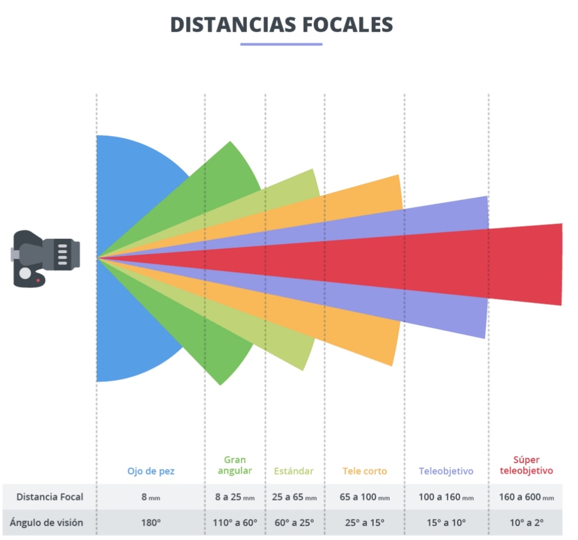

Es una referencia sobre la focal de un objetivo en película tradicional (carrete analógico) o sensor denominado Full Frame. Dependiendo de la distancia focal del objetivo y del tamaño del receptor sea pelicula/film o sensor electrónico, tiene un ángulo de apertura (ver figura). El grado de apertura que casi todo el mundo que está en la fotografía tiene como referencia es ese y da una idea de la apertura real. Como la cámaras Fuji FX son Apsc, el sensor electrónico es más pequeño que el de una cámara de película la proporción es de 1,5x o sea que si tu objetivo es de 23mm su focal equivalente a película/full frame Es de 35mm.
si tienes una cámara con sensor relación 1:5 o 1:6 0 cualquier otro puedes saber si tu objetivo si es mas angular o mas tele, es una forma de no liarse con cada cámara y sus focales, en fuji multiplicas por 1,5 , en micro4/3 es 2 en esta imagen veras las que hay
