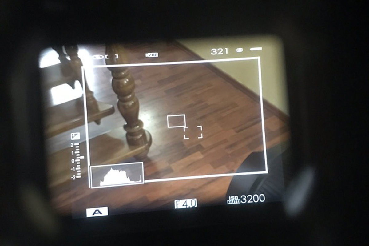

Yo tengo la Xpro2 y los Fujicron (la versión f2 del 23, 35, y 50, incluso el 16mm f2.8) son los que menos interfieren en el visor óptico de la Xpro1 y 2
La foto hecha con mi móvil a través del visor de la Xpro2 te puede dar una idea de lo que se ve con el 23mm f2, con el parasol ventilado (con aperturas) sin el es un pico del recuadro.
El 35 es algo menos, el 50 (que no tengo) supongo que más porque es más largo.
El 16 f2.8 muy poco sin parasol, algo más con el.
Nunca he usado una Leica, pero supongo que será parecido.
Espero haberte ayudado.

Pero si de momento solo tienes el 18-55, con el visor óptico lo puedes disfrutar bastante a partir de 35mm si le pones la magnificación girando la palanca del selector del visor hacia la derecha (tal como sujetas la cámara para fotografiar, digamos) y manteniéndola por unos 3 segundos, hasta que cambia. No sé si lo has probado. Con el 18-55, entre 18 y 33-35 el objetivo te tapa mucho el visor, pero si le cambias la magnificación, entre 35 y 55 te sigue tapando, pero bastante menos. Lo tienes que hacer manualmente pq no cambia a automáticamente, al ir aumentado la distancia focal en el zoom sencillamente te va haciendo el marco cada vez más pequeño, al menos en la X-Pro2.
