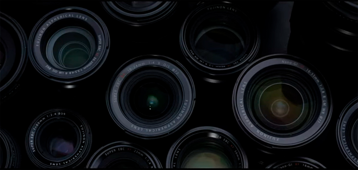

He aquí la recomendación de oficial de Fujifilm sobre objetivos Fujinon para grabación de vídeo:
Basan su opinión en tres criterios principales:
  • Capacidad de autoenfoque
  • Respiración del objetivo (el baile del enfoque de algunos zooms a la hora de cambiar de focal)
  • Estabilización óptica (OIS)
De este modo, recomiendan este trío como un combo que cubriría adecuadamente todo el rango focal en cuestiones videográficas:
Más allá de la fiabilidad y el enfoque silencioso, recomienda los objetivos de focal fija para dar un plus de expresividad a las grabaciones:
Esta última lista resulta bastante dudosa, en el sentido que Fujifilm no argumenta sobre su elección más allá del criterio de luminosidad. Personalmente, tanto con el XF 35mm F1.4 R como con el XF 56mm F1.2 R he tenido muy mala experiencia usándolos con una X-T3/X-T30, al ser objetivos ruidosos y de autoenfoque muy poco fiable. Otra cosa es para usarlos con enfoque completamente manual, aunque no creo que el fin de esta publicación de Fujifilm sea apostar por una grabación de vídeo con enfoque manual.
¿Qué opináis al respecto?

Que es básicamente "ven a nuestro sistema que cubriremos todas tus necesidades con nuestra gama" y ya. Te ponen 3 zooms por el criterio único del estabilizador, y 4 fijos para cubrir las focales más normales con el criterio de luminosidad y macro en el caso del 80 (porque es más raro que se usen focales tan largas en vídeo).
No hay mucha forma de hacer una buena recomendación sin saber el uso que le vas a dar, pero si que parece una recomendación...flojilla 😂
... al ser objetivos ruidosos y de autoenfoque muy poco fiable. Otra cosa es para usarlos con enfoque completamente manual, aunque no creo que el fin de esta publicación de Fujifilm sea apostar por una grabación de vídeo con enfoque manual.
Tal vez Fujifilm asume que se usarán micrófonos externos, y no los de la cámara.
