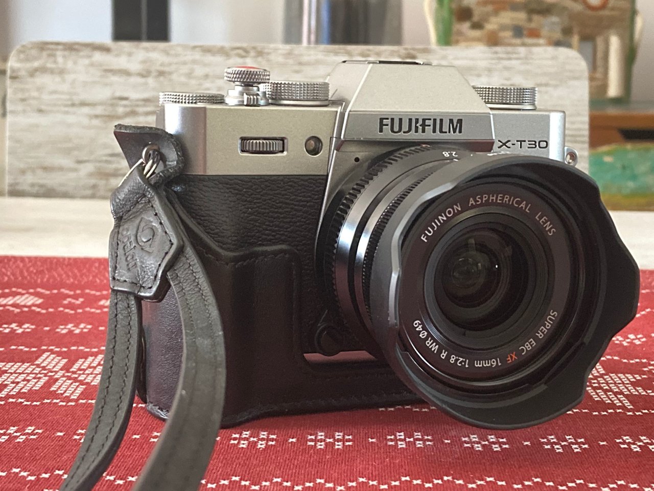

Nuevo miembro de la familia, me llegó ayer.
Teniendo ya el 16, 23, 35, 50 y 70-300, voy camino de vender el 16-80, me gustaría.
Ver el adjunto 76886
Buen arsenal!!
Todos los fijos fujicrones?
A mi también me llegó ayer un Fuji 16 en este caso el 1.4. Estuve dudando entre el 1.4 y el 2.8. Al final me salió una buena oferta y me decidí por el 1.4.

Sí.
Me quedo en f2, igual que tengo una X-T30, ya voy servido.
Aunque sí que he procurado que sean WR, no pierdo la esperanza de una X-Txx sellada y con estabilizador algún día.
