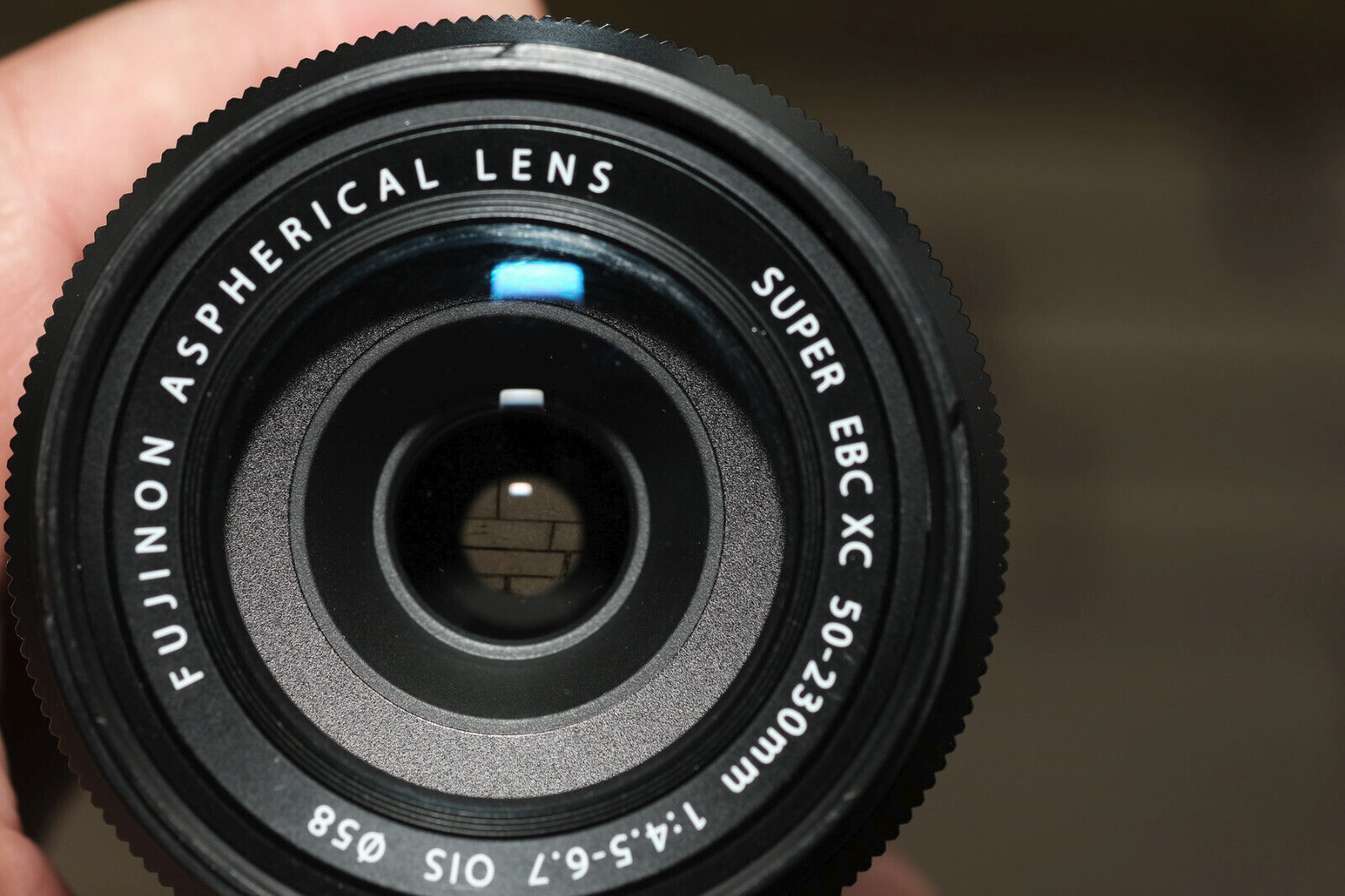

Como últimamente tengo la cabeza como un cencerro y no coordino bien, si no corresponde esta publicación aquí ruego a los señores administradores que lo muevan a su sitio.
Y ahora empieza el porno...
Bonito eh?
Os dejo otra fotín mas...
Como habréis observado se trata del XC 50-230mm OIS la primera versión, que realmente no sé que diferencia puede haber con la segunda, pero bueno.
Este es un objetivo muy valorado por quien lo tiene y hoy en día en el mercado de segunda mano esta bien cotizado, para quien no lo conozca es la versión pobre del XF 55-200mm, carece de anillo de diafragma y la bayoneta de encastre es plástica como en todos los objetivos de la serie XC pero eso si, no renunciando nunca a la calidad óptica de esta serie que es incuestionable.
Bueno y por que cuento esto y muestro un objetivo con sus años? que hay de interesante en todo esto?
Subo otra foto mas y es cuando va a empezar lo bueno.
Como podéis observar nuestro amigo 55-230 tiene algo jodido el culito, perdón por este lenguaje tan deslenguado.
Las fotos son de ebay del anuncio de la venta de este cristal, el precio indecentemente barato y el problema es que la bayoneta esta rota.
He comprado este objetivo y le voy a resucitar, ya he hecho el mismo tipo de operaciones en mi época canonista y no es nada difícil, así que he pagado y ahora estoy a la espera de que venga desde Alemania.
Iré informando puntualmente del proceso de reparación.
Espero que os enganchéis a este culebrón.
Saludos!!!
