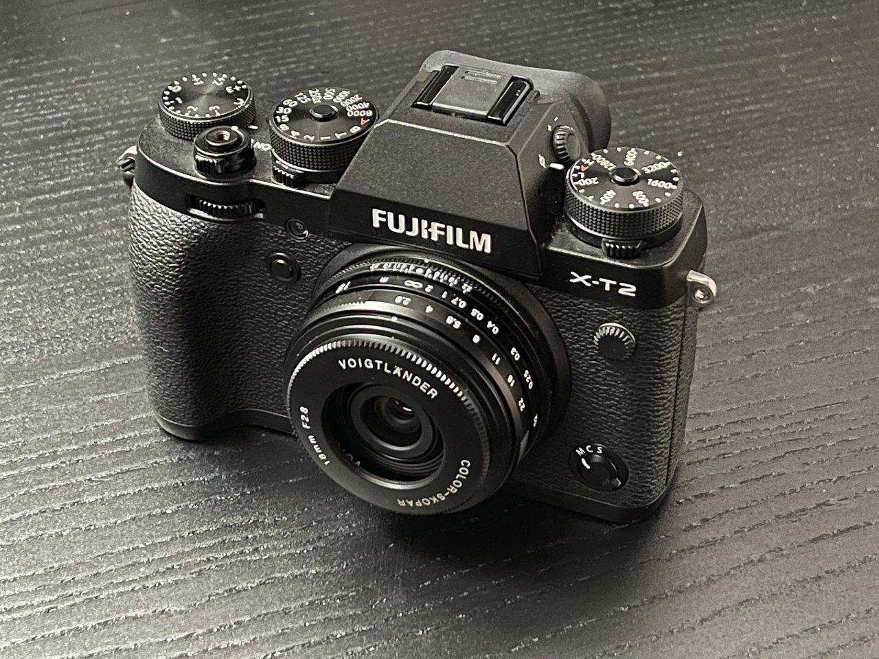

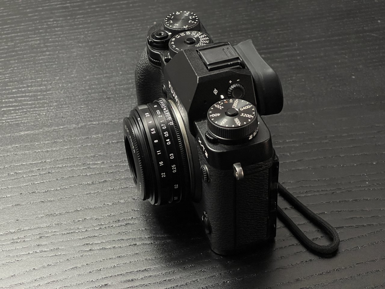

Sobre como queda en la cámara comentar que este tipo de objetivos, aunque irán bien en cualquier mirrorless, tienen una “comunión” especial con las XPro. He utilizado muchos Leica M con adaptador en la XPro2 y le iban como anillo al dedo. Y este todavía más, por no necesitar ni tan siquiera el adaptador. Se nota que Voigtlander también hace objetivos para telemetricas, porque la filosofía es la misma.
Sobre el aspecto en cámara, mirad adjuntos. Lleva el parasol, que me ha gustado mucho porque no altera la longitud. El cacharro es cuco y compacto.
La lástima no tener una XPro, porque como digo, casi parecen hechos el uno para la otra.

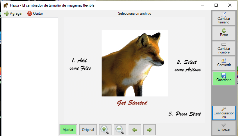

Gracias compañero... al final lo he solucionado de otra manera. Lo que pasa es que no sé si tiene mucho sentido que ficheros de 6000 por 4000 se suban con tanta pérdida, pero ahí va, por si a alguien le sirve, ni que sea para hacerse una idea.

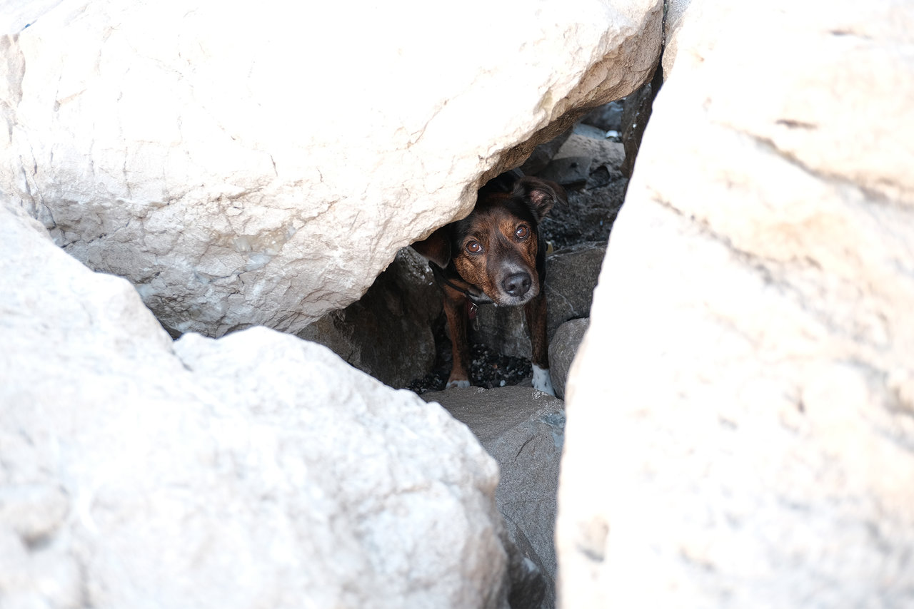

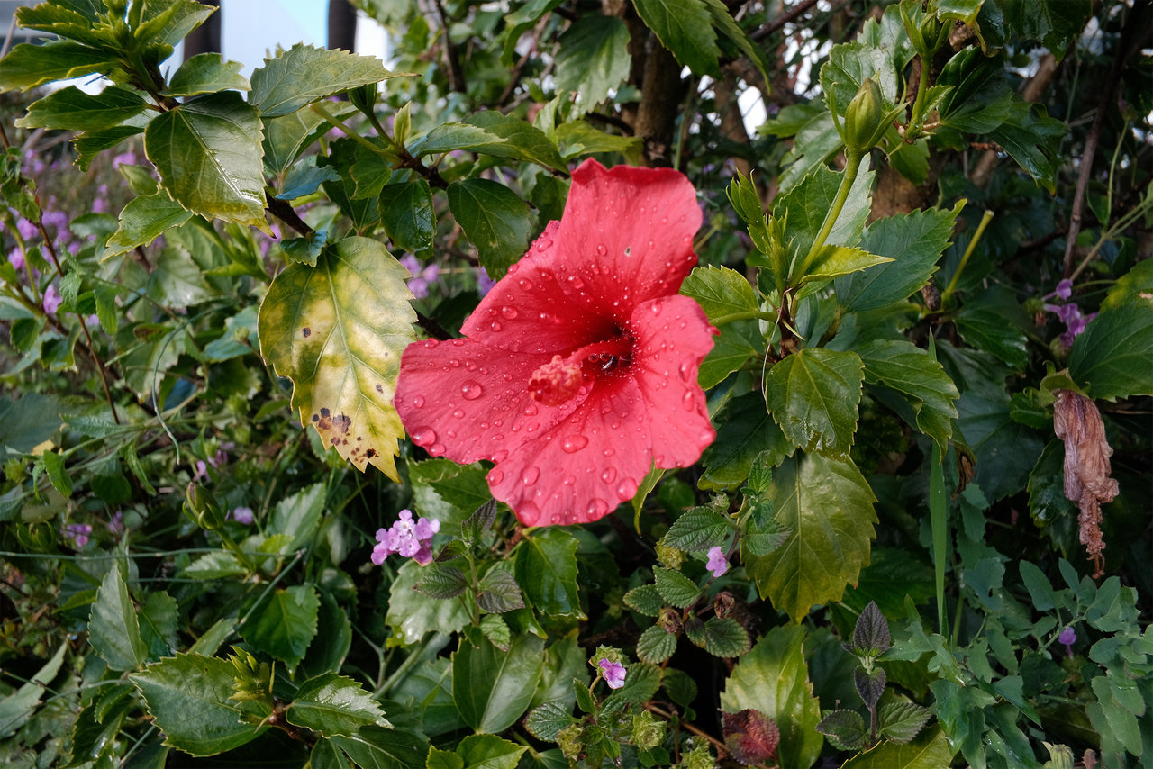

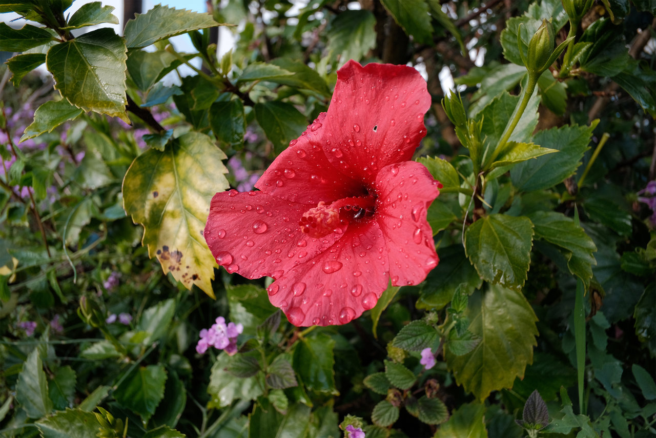

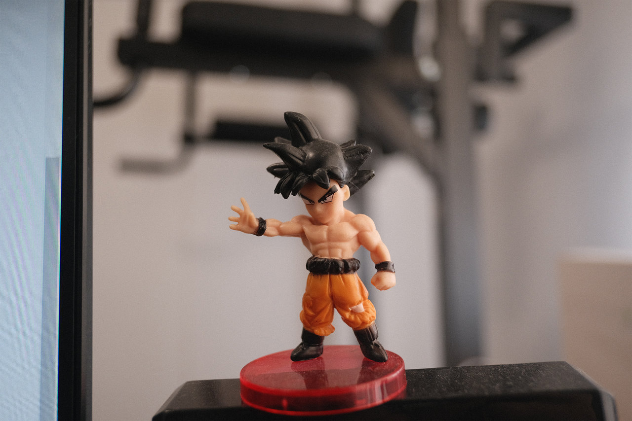

Lo siento pero no soy ducho con este tipo de fotos de prueba. Por un lado he hecho fotos enfocando a infinito a 2.8 y a f8 y luego el desenfoque. El bokeh, aunque creo que no voy a usarlo nunca, me gusta bastante. Sobre deformaciones de barrilete... o no he sabido provocarlo o si tiene tiene muy poca.
La conexión de datos con la cámara funciona bien, PERO si que he podido ver que el f11 lo captura como un f10, cosa rara. Por lo demás todo parece correcto. A decir verdad, es algo que me la trae al pairo. Lo ideal sería probarlo en la XPro, que creo que no es compatible con esa conexión.

Ahora que repaso las fotos, si que parece que hay un poco de viñeteo a máxima apertura, f2.8.
En fin, de nuevo, no me quita el sueño ;)
En la persiana es donde mas viñeteo se aprecia. En el resto es bastante sutil, a mi al menos no me molesta. La distorsión, yo tampoco la aprecio. El desenfoque es agradable y calidad de imagen, a mi me también me sobra para el tipo de fotografía que hago. Con el enfoque a infinito en su sitio y el tamaño tan minúsculo (imagino que tampoco será pesado), me parece una buena opción para quien busque un manual mecánico y pueda rascarse un poco el bolsillo. Dicho esto, no se lo que cuesta, pero me imagino que como sus hermanos: 600-650€
