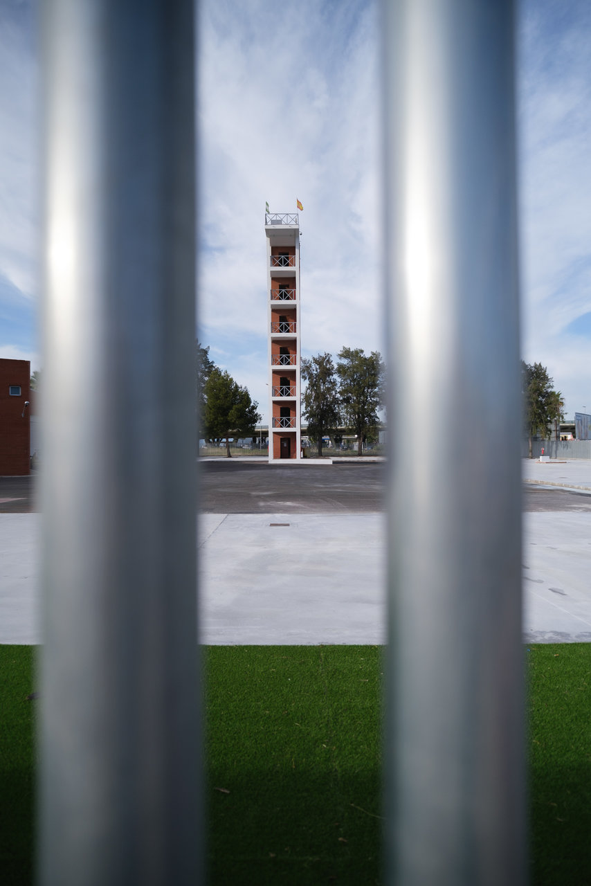

Más comentarios: 👇🏽 Lo compré para sustituir al 10-24 f4. Es menos versátil pero se compensa con esos tres pasos más de luminosidad. Para mí lo más interesante es que esta combinación de focal y luminosidad permite ofrece mucha PDF a aperturas abiertas. Como ejemplo la foto que adjunto, tomada a f1.4.
Lo he usado un par de veces para callejear y cumple, si no te acercas demasiado al sujeto no parece un 13mm y si te acercas puedes jugar con el desenfoque.

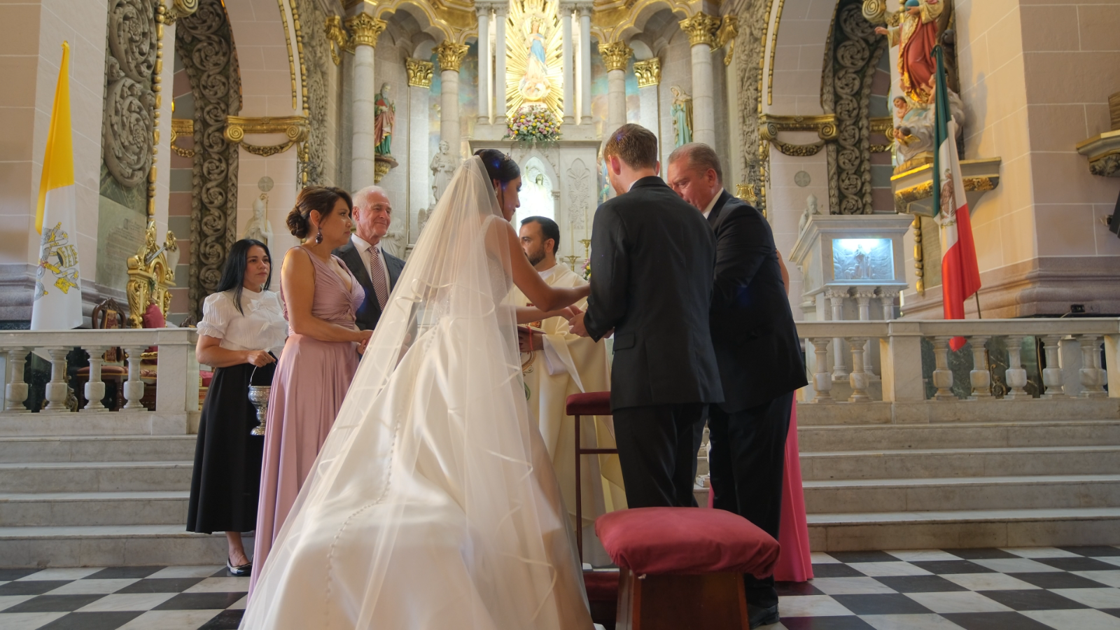

Hola, pues yo trabajo con una xs20 un 23mm 2.0 y el viltrox 13mm 1.4, el flare no lo tomaba muy en cuenta hasta que me aparecía en muchas partes por cualquier lucecita que re reflejara, el 23mm no me hace eso. Y el enfoque es bueno pero tmb falla, va y viene estando estático el cliente. Te subo una imagen para que veas en la cara de la novia cuantos puntos de flare tiene y en la cabeza del novio tmb y brazo del papá y eso que casi no hay luz fuerte para que serefleje. Saben si hay un filtro para evitar eso o de plano cambiar lente? porque es muy molesto.
