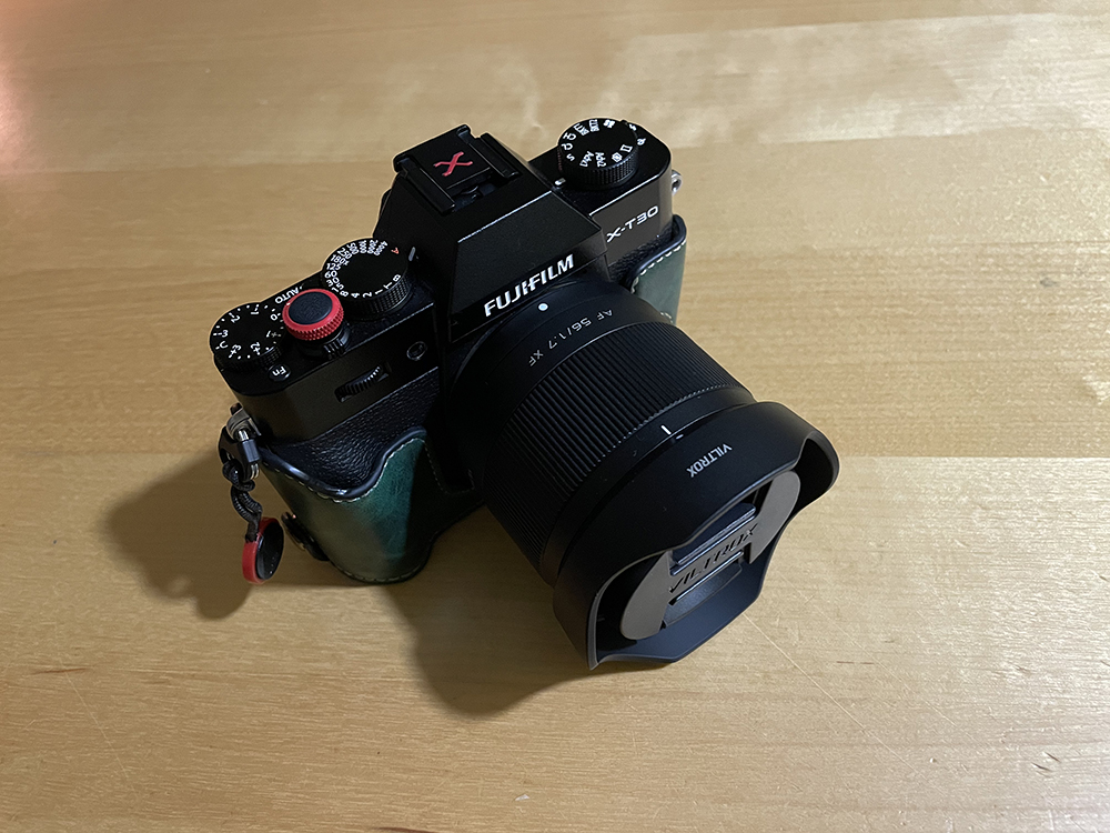

De manera opcional aunque deseable, rematar el comentario con una o más fotos tomadas con el objetivo (también otra "del objetivo", mostrando como luce en la cámara). De manera también opcional, contactarme por privado para aportarme JPEGs o RAFs de prueba con los objetivos para una base de datos para que los fujistas o potenciales fujistas puedan comprobar de primera mano la calidad del objetivo.

La pequeña con su nueva montura que va a estar soldada durante unos días. Últimamente con el 18-55 me he dado cuenta que uso en un alto porcentaje la máxima focal, así que toca jugar con esta económica óptica:

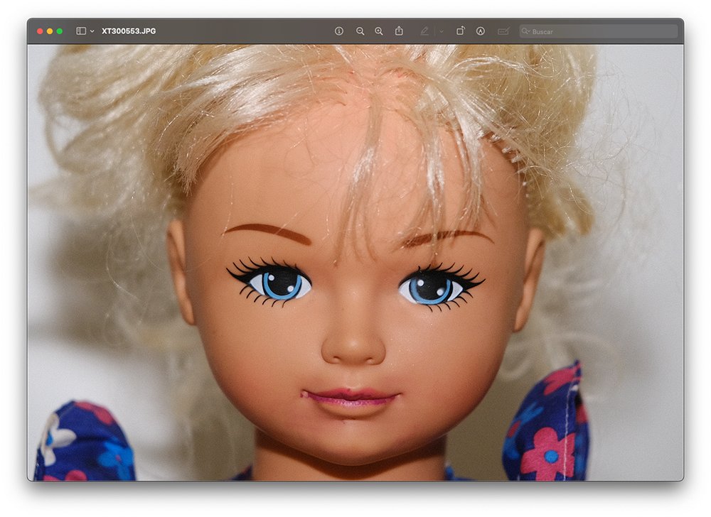

Hola @pelitos
He hecho una prueba con una muñeca.
He activado el seguimiento ocular, me cambiaba perfectamente entre un ojo y otro.
Las 3 fotos que he disparado, lo ha hecho genial. Contando que era en interior, con poca luz en el comedor. Te muestro una con flash con menos ISO.
Júzgalo tú mismo... si quieres las fotos reales te las paso.

Muchas gracias por las fotos, se ven perfectas no como las mías, estoy mirando si me queda alguna foto con ese objetivo de algún retrato para poner, saludos.
