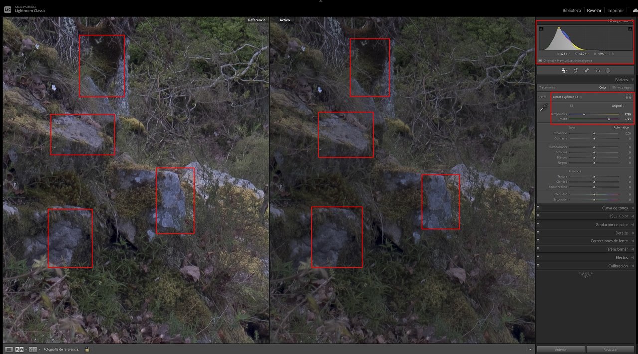

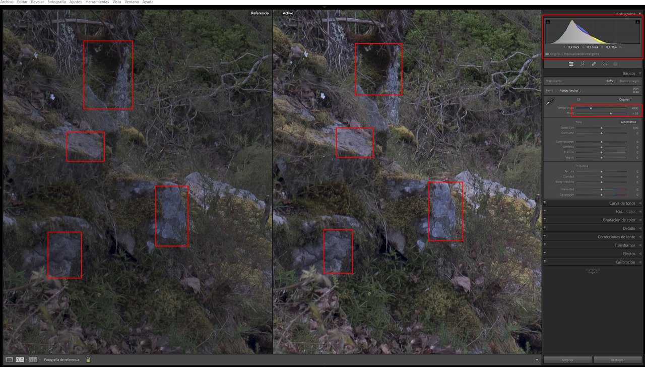

De forma inicial y a falta de hacer pruebas con varios raws y ambos perfiles, observo varias cosas comparando el perfil lineal que proporciona T. Kuyper, en mi caso para la X-T3 “Linear-Fujifilm X-T3.dcp”, frente al perfil Adobe Neutro.
La temperatura de color apenas la modifica en ambos perfiles, pero el matiz de color cambia mucho de uno a otro.
Para las negros y las sombras ambos perfiles dan un resultado parecido, pero el perfil lineal aplasta un pelín menos los negros mostrando algo más de información. Para el resto del histograma, tonos medios, altas luces y blancos, si hay diferencia y el contraste es mucho menor. En el caso raws pasados de luces hay incluso más margen de recuperación, 2/3 de exposición más o menos a favor del perfil lineal.
En relación a los tonos con el perfil lineal son algo menos saturados y contrastados, y con una dominante menos acusada. A modo de ejemplo siempre me molestan las dominantes azuladas / magentas que adquieren las rocas. Con este perfil lineal se partiría de una gradación mucho más sutil en tonos azulados lo que en principio, y en función de la forma de trabajar de cada cual, facilitaría llegar a unos tonos determinados con más facilidad. Pongo un ejemplo de todo ello en una ampliación al 100% (es muy sutil, pero está ahí, en un monitor grande visto in situ se aprecia mejor).
perfil lineal:
perfil neutro:
