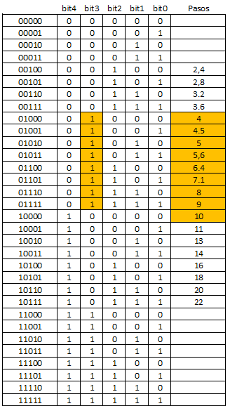

Tiene pinta de ser que el diafragma no está mandando el código de BIT correcto ¿si funciona así? por suciedad en el contacto del objetivo (que ya has comprobado) o por la mecánica de contactos interiores del aro de diafragmas.
