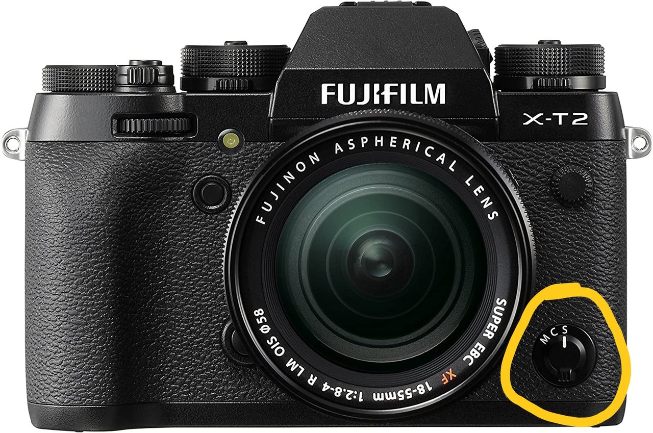

Y no confundamos exposición (P,A,S,M) con enfoque (AFS,AFC,M)
Enviado mediante Tapatalk
No podemos confundirlos ya que las xt2 o xt3 no tienen modo p,a,s,m.
Yo el único dial que conozco en mi cámara que puede pasar de M a S es el del foco. Lo que no termino de comprender es si al cerrar diafragma se le cambia el foco a selectivo, si se pasa la f a automático o que es lo que le pasa.

Parece un fallo electrónico ya que pierde la información de la apertura. Veo que te cambia de modo de m a s pero la exposición( s se supone que es exposición manual y apertura automática), no el foco como pensaba yo, solo mientras pierde la información de la apertura, luego vuelve al modo de manual al recuperar información de f. Es un fallo electrónico de ese objetivo.
@Xixo es tenía razón con lo de psma por lo visto, yo no conozco en mi xt3 esa casilla en la pantalla más que con m o con A. Ni idea de cómo poner la s🤣🤣
Acabo de probar con la mía. El modo s aparece al mover la rueda de apertura hasta A (automático) . Las rayas de que no hay info son por la tapa puesta, ya que no puede calcular la f.
Prueba a quitar la tapa y te dará un valor f.
