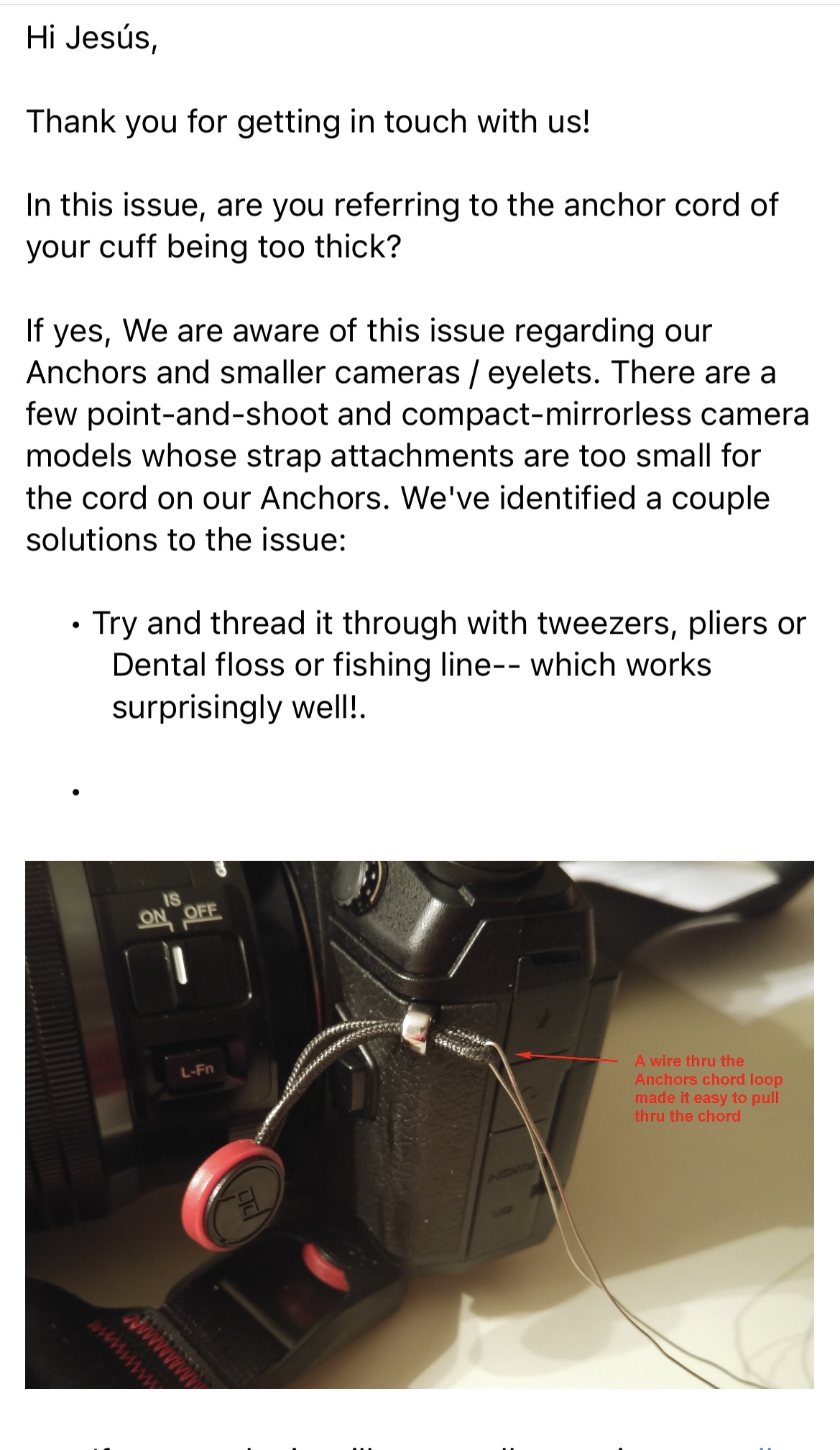

Yo les escribí un correo al respecto a los de Peak Desing, ya que tengo una de sus correas de muñeca que no puedo usar en dos de mis cámaras precisamente por lo grueso del cordel.
Su respuesta: 👀
Seguí este consejo, no usé hilo dental y sí un alambre fino y tiré un poco con unos alicates. No quise forzar demasiado, pero no conseguí que entrara. Así que: meh!
También, mas bajo, otra de las "soluciones" que me dieron es ponerle la anilla que trae la cámara y ahí enganchar el cordel. Me parece horrible, Y además me comentaron que están pensando fabricar enganches mas finos para cámaras compactas porque no es el primer reporte que reciben sobre este tema.

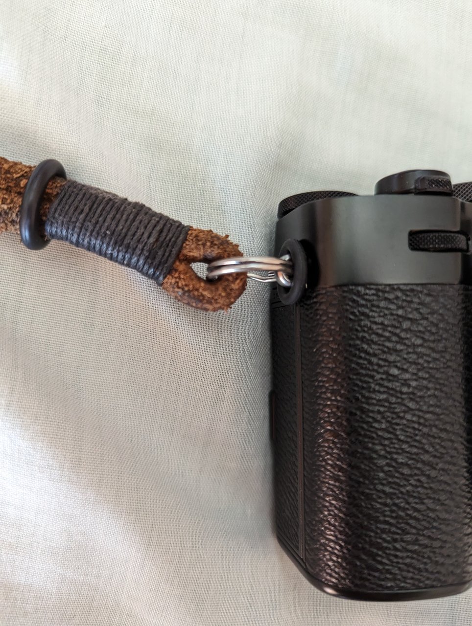

Yo la llevo así... Con los "pendientes" rojos no me gustan, las veo demasiado folclóricas. :Roflmao:

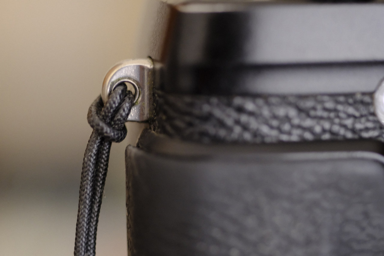

La verdad no lo se, no me queda claro que son esos casquillos metidos a los que se refieren, las unicas fuji que he tenido en las manos son las xe1 y 3, suponia que los demas modelos eran iguales en ese aspecto. Subi una foto (de muy mala calidad) donde se ve como quedan, si necesitas puedo hacer una foto con mejor calidad.
