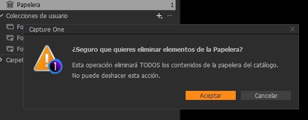

Hola, a mí también me funciona bien. Cuando selecciono vaciar la papelera me aparece el siguiente mensaje:

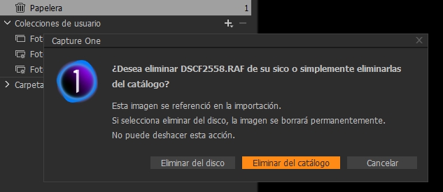

Cuando pulso en aceptar:
Ahí, si pulso en "eliminar del catálogo", sólo la borra del catálogo, pero conserva el archivo .raf en su ubicación. Si selecciono "Eliminar del disco", la borra del catálogo y elimina el archivo (además, creo que definitivamente, porque no la he visto en la papelera de windows...)

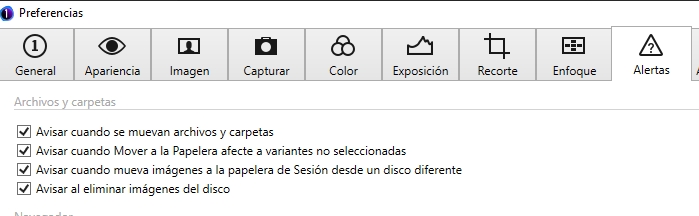

En cuanto a las las Preferencias, yo no he encontrado ninguna opción relacionada con la eliminación de archivos del catálogo/almacenamiento.
Únicamente la relativa a los avisos, que no creo que tenga ninguna consecuencia para el tema que hablamos:
