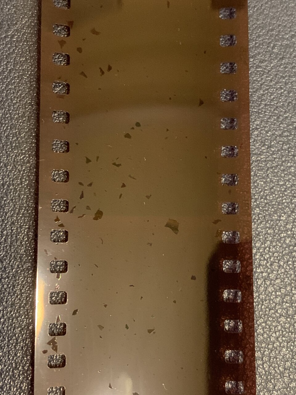

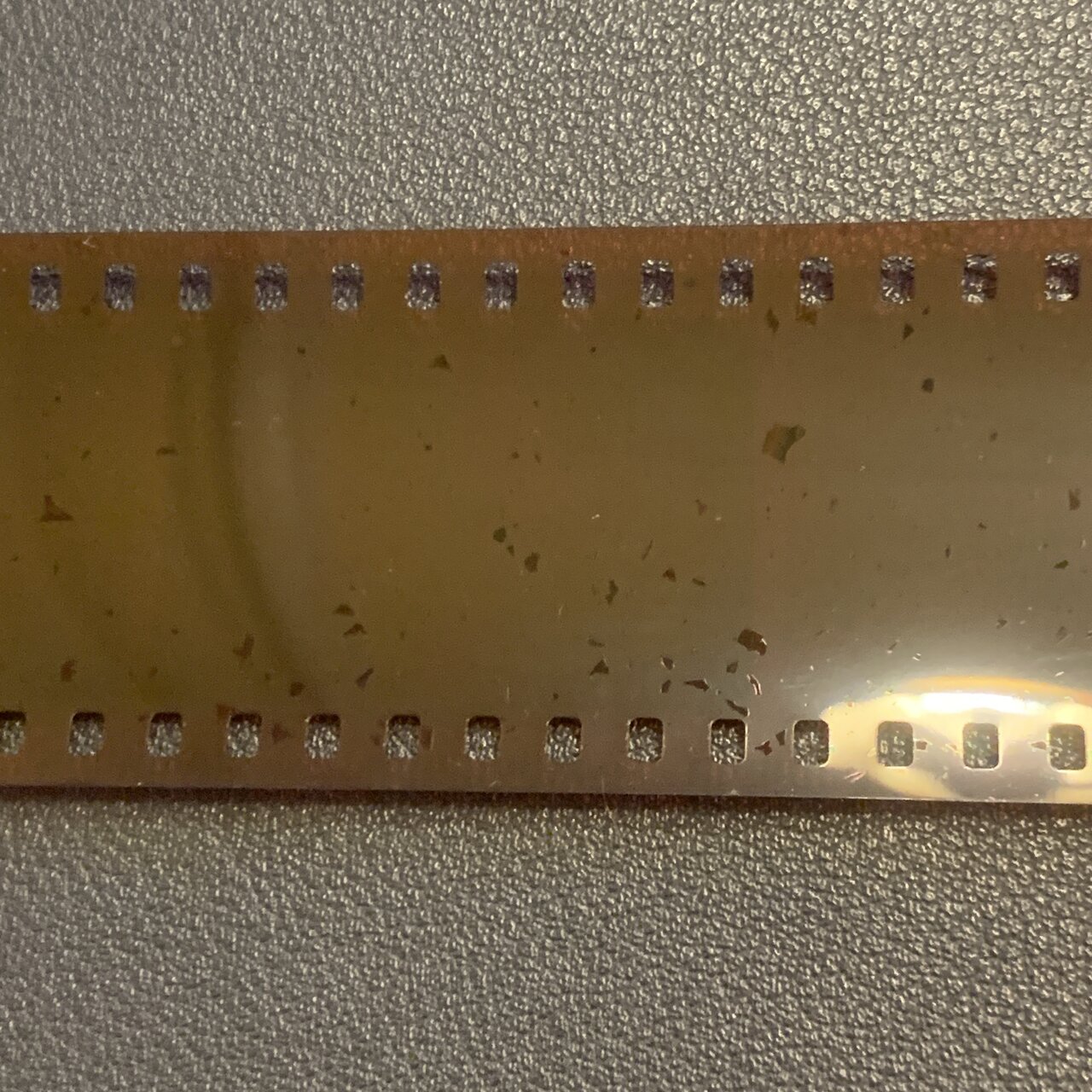

No se si alguno de los veteranos analógicos se han encontrado con esto alguna vez. Me ha pasado con los dos últimos carretes y no recuerdo que me hubiese ocurrido antes. El primer lo achaqué a la cámara pero el segundo fue con una cámara distinta (y una película distinta), así que dudo que sea ese el problema. Solo se me ocurre que ha de ser un problema del revelado, pero me parecen unas averías muy agresivas, ¿quizá la espiral?
En fin, a ver si alguien me puede iluminar porque no me gustaría seguir arruinando carretes (y fotos).

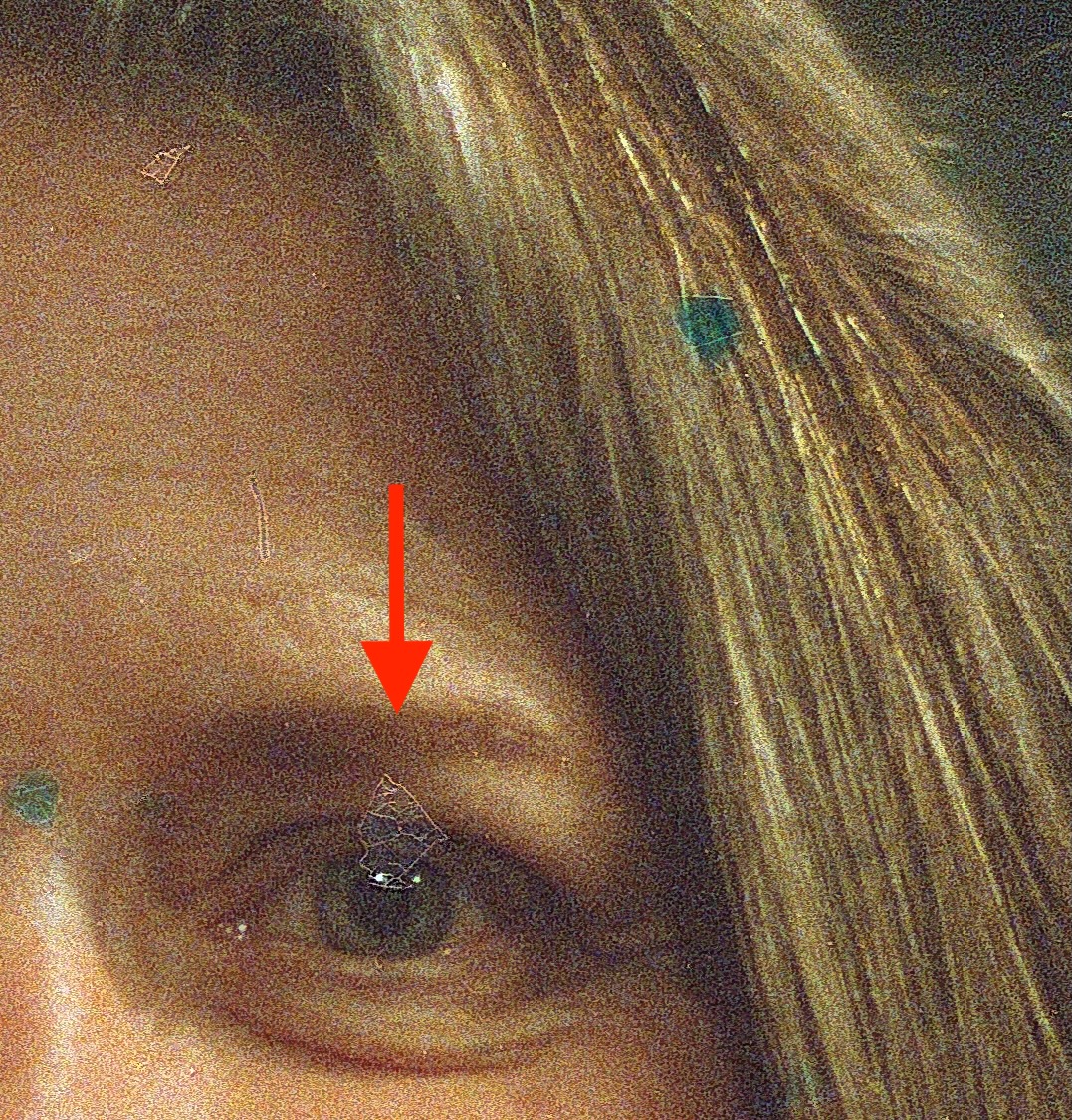

Pongo unas fotos tomadas directamente al negativo y los resultados del escaneado.
Hola!
En principio, la espiral solo entra en contacto con el borde perforado de la película. Lo revelaste en casa o te lo hizo un laboratorio?
Parece que haya pasado por papel de lija…es toda la tira o solo el principio? Estoy intrigado…
Es todo el rollo, aunque algunos fotogramas están mas perjudicados que otros. Los últimos parecen mas castigados. Añado que guardo la película en la nevera antes y después de dispararla. Y aunque no soy muy experto y quizá estoy haciendo algo mal, soy bastante cuidadoso y maniático, osea que no es un tema de maltrato o dejadez. Yo también estoy muy intrigado a la par que mosqueado.
Jamás me ha pasado tal cosa, la verdad. Si es la misma emulsión yo no usaría los carretes que te queden.
