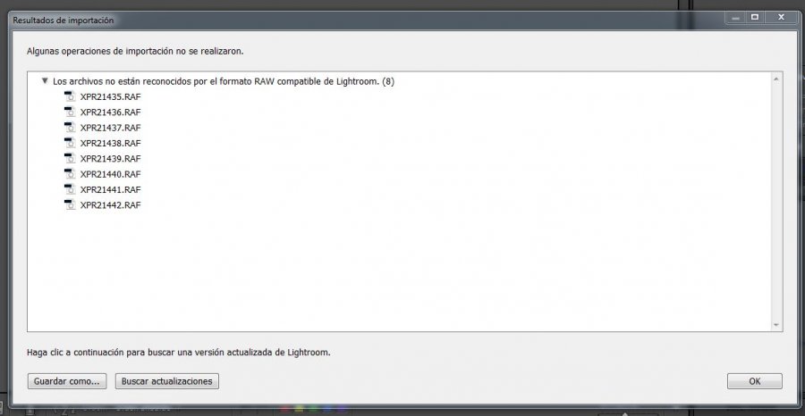

Tengo un problema y no se muy bien a qué achacarlo. Tengo instalado Lightroom CC ver 5.7 con Camera 8.7 Oficial y a veces no reconoce los archivos RAF de la X - Pro2. Lightroom está actualizado (Es de suscripción) Cuando ha terminado de importarlos desde la tarjeta me dice que esos archivos no son compatibles. Le digo importar de todas formas y los importa pero no puedo ver las imágenes. Los jpeg los descarga y deja ver sin problema.

Lightroom va por la versión 6.6. La 5.7 que tienes no los va a poder abrir porque no los soporta.
Mucha gracias kape0611. Sabía que Lightroom estaba actualizado para la X-Pro2, pero parece que el mío no se actulaizó, ni avisó de la actualización y pulsando Buscar Actualizaciones respondía que no había actualizaciones. Me parece que ya está solucionado, pero a costa de reinstalarlo. Ahora muestra que es la versión 2015.7 / Raw 9.7 y por ahora lee bien las RAF. No se a que se ha debido. Gracias de nuevo
