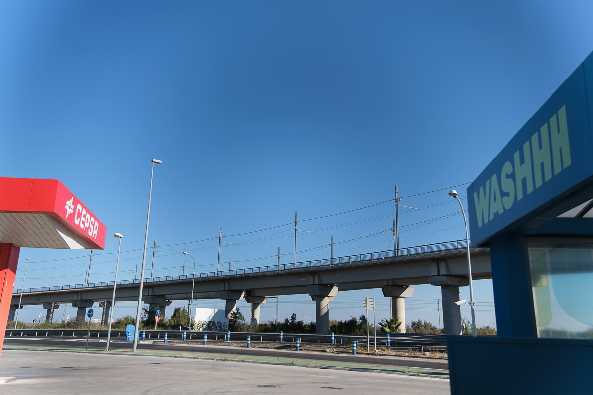

Hace un mes y medio compré un Tamron 17-70mm f2.8 para mi Fujifilm X-T4 y la semana pasada me dí cuenta de que cuando importaba los RAWS en Lightroom Classic de mi Mac, cuando disparaba a 17mm f2.8, aparecía un viñeteado doble que las hacía prácticamente inservibles. Lo curioso es que este defecto solamente aparece cuando las abro con un software de Adobe (Lightroom, Phosotshop o Bridge) y no cuando lo hago con Capture One o con Affinity Photo.
Este es el efecto en cuestión:

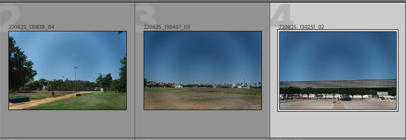

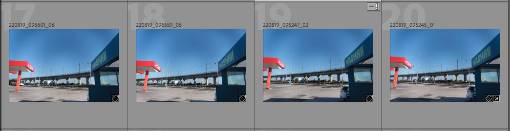

Para que se aprecie mejor, os pongo una captura de pantalla de la biblioteca de Lightroom:
En estos momentos el objetivo está de viaje al servicio técnico de Tamron (a través de la tienda donde lo compré).

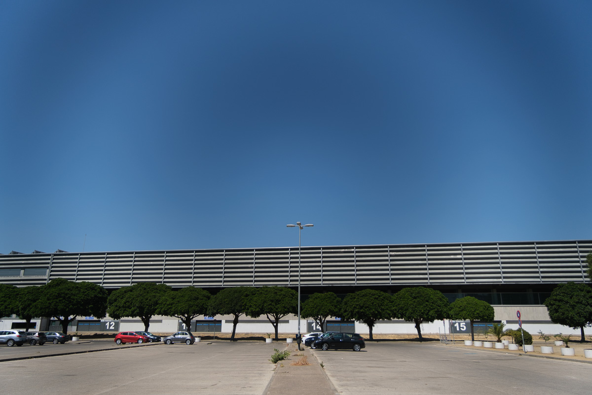

Pero me he quedado mosqueado y he pedido en el foro que alguien me envie unos raws a f2.8. Un compañero amablemente me ha hecho llegar 4 raws con los criterios que solicitaba: que apareciese el cielo y que estuviesen disparadas a 17mm f2.8. Cuando las he importado con Lightroom me he quedado patidifuso... a pesar de ser otra cámara y otro objetivo... aparecía de nuevo el mismo defecto.
Os dejo la captura de la biblioteca de Lightroom donde se aprecia mejor:
O sea, que el problema es de compatibilidad entre el 17-70mm f2.8 y el software de Adobe.

Gracias por compartir ese descubrimiento ,curioso lo de Fuji con Adobe
Enviado desde mi LG-H930 mediante Tapatalk
He visto mucha gente con el mismo problema, pero no decían que fuera por lightroom, si no un defecto del objetivo, en las reseñas de amazon creo que fue, bastante gente hacía referencia a los cielos con halos circulares y ponían fotos como la tuya, te diría que es defecto propio de este objetivo y no de software
Entiendo que a 17mm f2.8 haya algo de viñeteo, que se puede corregir vía software, pero ese efecto es incorregible.
Creo que si el problema estuviese sólo en el objetivo, se daría también Capture One y en Affinity Photo, pero se da únicamente en el soft de Adobe, el problema es de ambos, lo que yo no sé es de quien es la solución, que espero no tarde en aparecer.

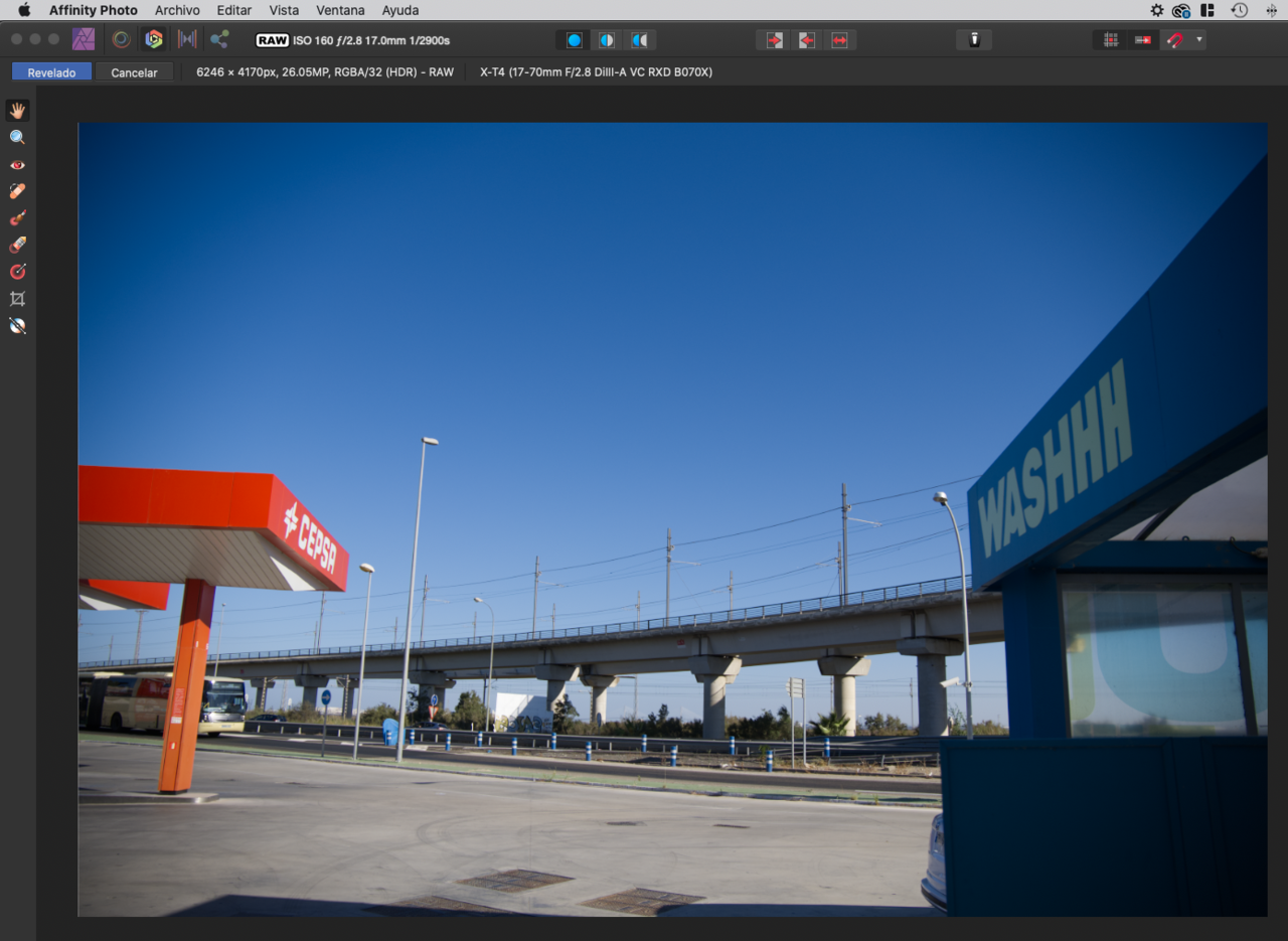

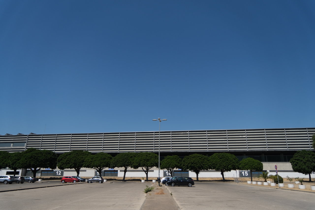

Pongo una captura de pantalla del mismo RAW abierto en Affinity Photo sin tocar nada... está claro que hay viñeteo, pero el efecto desaparece:

No lo creo, vamos yo en esa foto veo el círculo blanco perfectamente, otra cosa es que sea menos acusado y no es viñeteo, es un círculo blanco y en el interior es más oscuro, en mi pantalla por lo menos se ve claramente, ese objetivo es defectuoso

Yo en mi monitor también veo claramente el mismo defecto en la captura que muestras de Affinity (aunque en Lightroom es más acusado). Me da que el compañero tiene razón y el problema no es de software sino del objetivo.

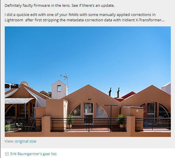

Ampliando la cuestión, colgué el mismo problema en el foro de dpreview y alguien lo solucionó eliminando los datos de corrección de metadatos con Iridient X-Transformer ...
Ver el adjunto 81592
Pues sí, según eso parece que es un problema del perfil de corrección de la lente. No sé si Lightroom permite cambiar el perfil o desactivarlo. De cualquier forme imagino que eso lo podrán arreglar con una actualización de firmware

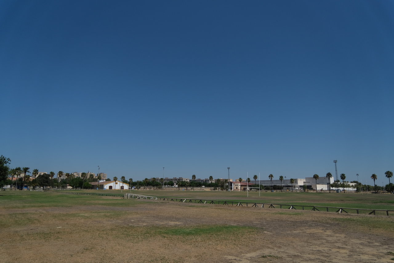

Os pongo los jpg directos desde la Xt4
No se qué hacer la verdad, los RAf los abro con capture one y algo se nota, pero no como el compañero, levantas viñeteo y medio están bien, aunque no se si se ven peor que el jpg directo.

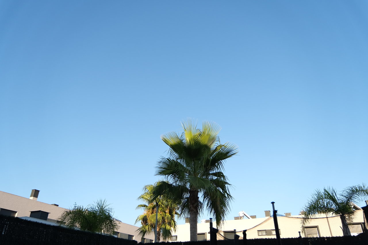

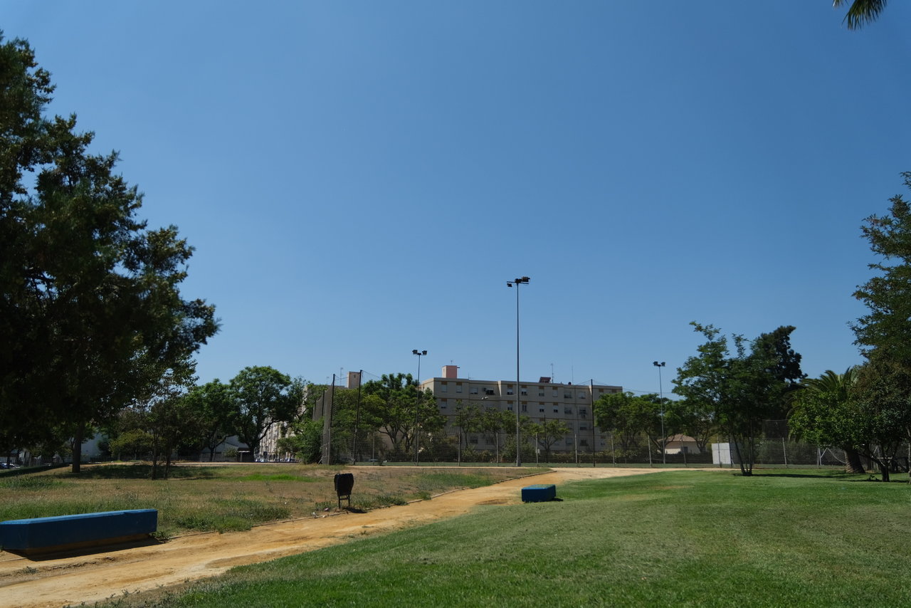

Pongo una foto rápida desde el patio de casa, una con el Tamron 17-70 a 17mm y f2.8 otra con el fijinon 18-55 a 18mm y f2.8.
Por cierto en el centro son ambos muy parejos en nitidez, en las esquinas gana el Tamron por mucho.
No es una barbaridad, pero se notan algo los halos circulares en el Tamron. Son jpg directos de cámara.
