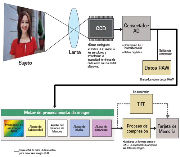

Lo que tengo leído es que si tocas el parametro de claridad en el procesado JPG la cámara se entretiene más de lo habitual en procesarlo.
Que quiere decir esto; que si tiras en ráfaga el bufer de la cámara se llenará de fotos que precisan más tiempo para procesarse y que según vayan terminando -> se irán guardando más despacio (sin prisa porque nadie empuja "una forma de decirlo" desde atrás) que si el proceso de revelado del procesador a JPG fuera más rápido.
Resumiendo; que no creo que mejore nada comprar una tarjeta más rápida que la que tienes (bastante rápida de por si).
Ver el adjunto 79992
Gracias! A mi en ráfaga creo que no me aplica el ajuste de claridad porque no me tarda nada en procesarlas/guardarlas. Sólo lo hace con foto única (desconozco si he tocada algún setting específico).
Viendo lo que dices compraré otra igual que por 30 i pocos euros tengo 128gb.
