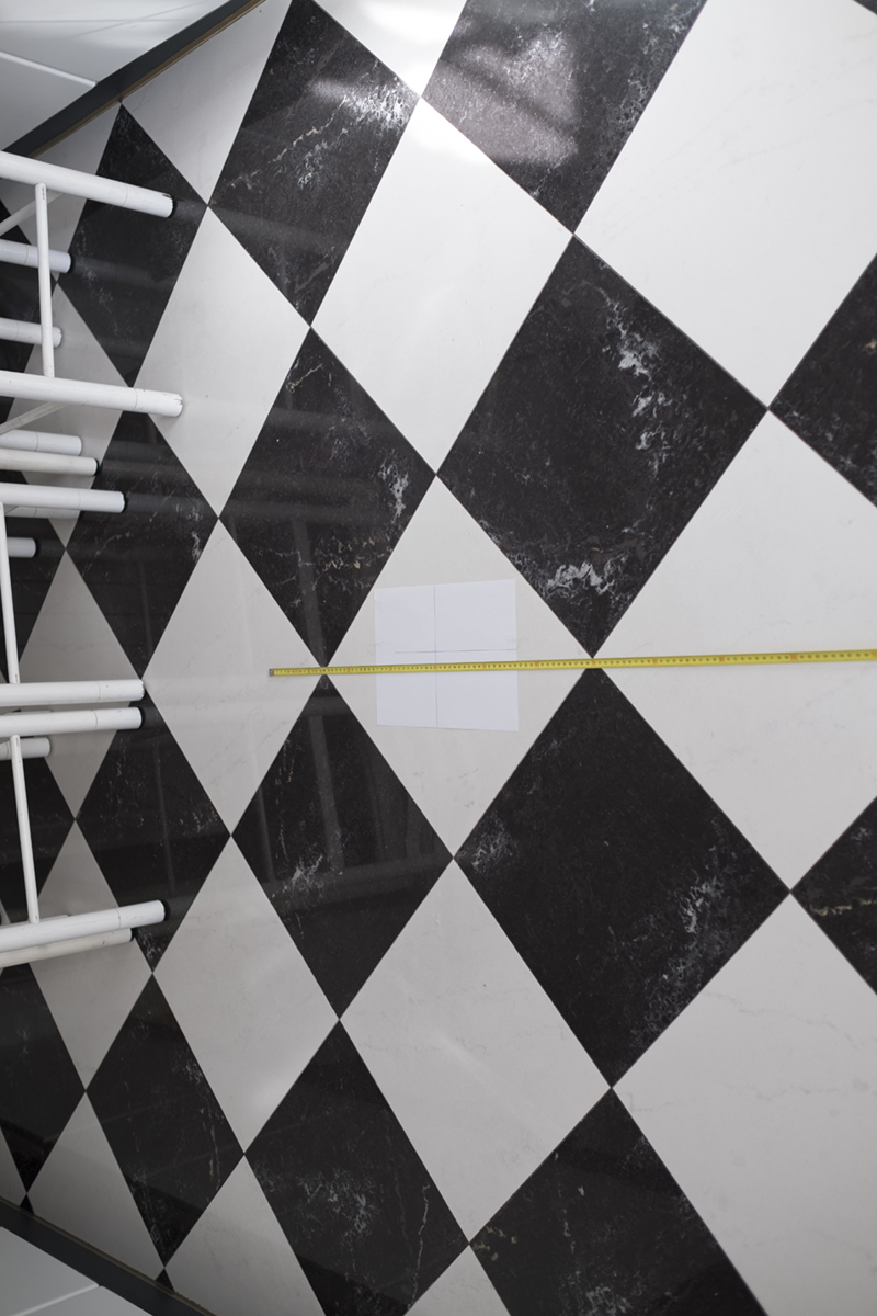

La prueba la realice en el suelo de la cocina poniendo la cámara en un trípode que el ángulo que formaba con el suelo y el eje del objetivo era 45º , disparando con el temporizador para evitar trepidaciones, el sistema de enfoque puntual y el punto más pequeño, prioridad al enfoque, enfocando a una cruz que marque en el suelo, para medir el foco y la profundidad de campo utilice un metro el cuadradito del enfoque coincidía muy bien con el área del punto de enfoque ( no había duda que enfocaba a la cruz ) , no es muy ortodoxo pero es lo que tenía a mano, en el esquema podéis ver como hice la foto:

La foto la revele del Raw lo más sencillo posible solo para que se viera bien la cinta métrica.
Fuji 23mm 1,4 disparado a F2
Según la prueba el punto de enfoque esta en el punto 45 en vez del 40 ( esto quiere decir que tiene un front focus de 5 cm en plano suelo ( lo que equivale en el eje del objetivo 5cm x sen 45º = 3,5 cm, lo que equivale a un error del 1,8%, también el punto de enfoque es muy subjetivo ( totalmente a ojo ) pero no obstante un error del 1,8% es muy asumible y con un enfoque por Software se puede corregir.
En plano suelo el primer punto en regla 70 y el segundo a 15 siendo el punto al que he enfocado 40 pero el foco parece que está en el punto 45. En eje del objetivo ( la distancia del punto de enfoque y el plano del sensor son 200cm sería la profundidad de campo eje en el eje óptico del objetivo sería ( punto más cercano 150,5 punto más lejano 216,60, profundidad de campo 66,1 cm ) recuerdo con f2.

La prueba es totalmente subjetiva y la medida sobre un metro, que es totalmente criticable, pero si se tiene en cuenta que lo que se trata de saber la desviación sobre el punto de enfoque ( es el que yo creo que más claro este el error es del 1,8% que me parece un cifra muy aceptable.

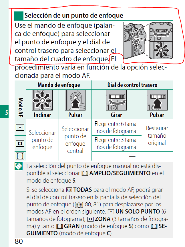

Aquí es donde habría que tirar de las orejas a los señores de Fuji por el manual que no explica nada ( salvo lo que ya es intuitivo ) Dice como se selecciona las diferentes acciones pero no dice para qué.
