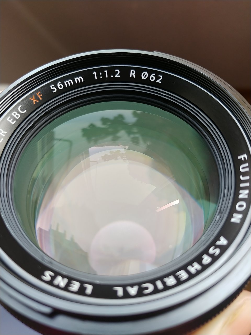

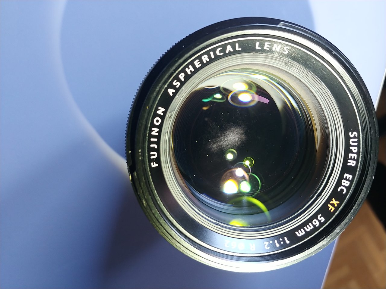

Hola buenas tardesa tod@s, me he comprado este objetivo de segunda mano (o tercera) y tiene polvo, lo que no me molesta para nada, el problema es que enchufándole una linterna se aprecia esta mancha que sospecho pueden ser hongos. No se aprecia en las fotos que he tomado ni a simple vista. ¿Qué opináis? Muchas gracias! (La primera foto es con la linterna, las dos siguiente con la luz de un flexo y las otras sin acercar ninguna luz)

Pues parecen hongos, aunque también podría ser agua condensada. Para estar seguros de que son hongos, si se trata de agua condensada, pon el objetivo al sol. Debería desaparecer, si no , posiblemente son hongos . Se ven mejor si pones una luz potente a un lado del objetivo y lo miras por el otro.
Te dejo esto
Gracias Julio, el caso es que es una macha compuesta como de puntitos, no veo ninguna ramificación; mañana lo dejaré un rato al sol👍

He consultado en un par de tiendas de reparación y me dicen que puede ser condensación, asi que lo llevaré a ver si se puede arreglar.

¡ Qué tengas suerte ! A mí me parece condensación, aunque es difícil de decir con una foto. Ya contarás. Saludos y un placer. 🙏
