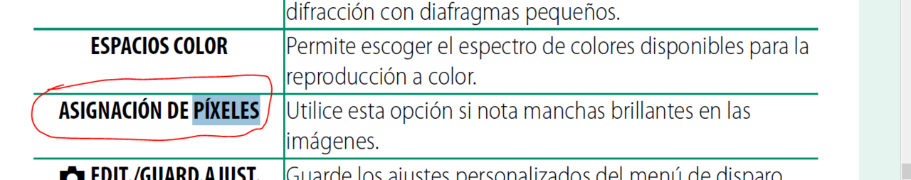

Lo he encontrado en el manual en la X H2 lo llaman: Asignacion de pixeles Pg 121 del manual en Español
