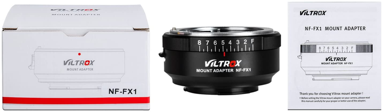

Hola, voy a comprar un adaptador de montura G de Nikon a X de Fuji, tengo estas dos opciones por que no quiero invertir mucha pasta para conservar comunicación de objetivo y cámara, con manual me es suficiente.
Cual pensáis que es mejor? porque?
VILTROX NF-FX1​
Adaptador Nikon a Fuji X, K&F Concept Lens Mount Adapter con anillo de control de apertura​

Son dos marcas muy conocidas y reconocidas. Por mi experiencia estoy muy satisfecho con los K&F.
Cualquiera de esos te va a ir bien, no creo que haya diferencia. Con bien me refiero a que el objetivo encaje perfecto en el adaptador y este en la cámara, y que el anillo que abre y cierra el diafragma lo lleve de extremo a extremo. En cuanto a la distancia de registro, estos adaptadores, al menos todos los que yo he tenido, se quedan un poco cortos, lo que hace que enfoques al infinito un poquito antes de que el anillo de enfoque haga tope ( lo comento porque si bien no supone un gran problema, es algo que la gente no se suele esperar y mientras no lo sabes puede resultar molesto).
Por cierto si tus nikkor son de tipo AF-P, con enfoque electrónico por pasos, no van a funcionar con este tipo de adaptadores ya que no podrás manipular el enfoque, de la misma forma si son de tipo E, con diafragma electromagnético, tampoco podrás manipular la apertura.
Por el contrario si tus objetivos no son de tipo G (es decir sin anillo de diafragmas) No necesitas que el adaptador sea de tipo G, los AI-FX, son más baratos y sirven para el resto de objetivos.

Si son de la época analógica no van a ser ni AF-P ni E. Así que ese adaptador te sirve.
Si no tienen anillo de diafragmas, son tipo G, y necesitas efectivamente el adaptador como los que muestras, con anillo para manipular el diafragma.
Si el objetivo ya tiene anillo de diafragmas, es decir no es tipo G, los adaptadores que miras te sirven igual, pero también los AI-fx.
(Si usas un adaptador tipo g en un objetivo con anillo de diafragmas, lo normal es usar el anillo del objetivo, porque así conoces exactamente el nºF que estás usando. Para esto el anillo del adaptador tiene que estar en posición de cerrado del todo (si no recuerdo mal, a lo mejor es en abierto de todo) porque si no, sólo podrás cerrar el diafragma hasta donde tengas abierto en el anillo del adaptador.) Buff, es un lío para explicarlo, el caso es que funciona pero tiene ese inconveniente. Por eso si el objetivo tiene anillo de diafragmas, yo prefiero que el adaptador no lo tenga.

Que follón jajajaja. No te preocupes te he entendido perfectamente, buena información,
muchas gracias
