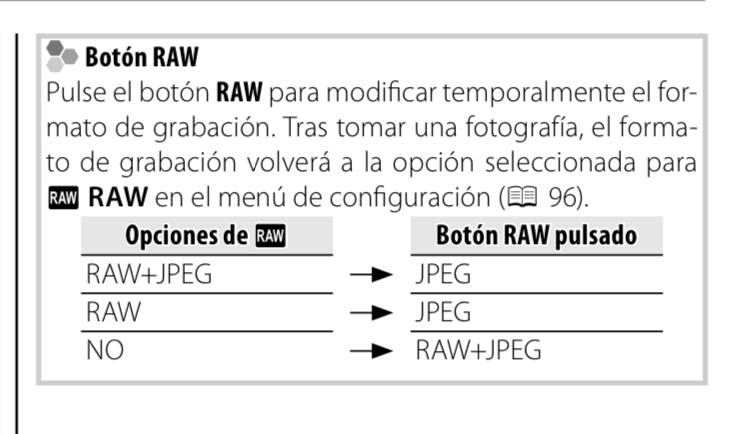

Hola a todos. Estoy intentando configurar mi Finepix HS20EXR para RAW y RAW+JPG, hasta ahora solo lo hacía en JPG en sus diversas calidades (perfecto) pero por más que busco y rebusco no doy con ello. En la pág. 18 del manual indica claramente lo del botón RAW, pero una vez que entro en en ese menú tras aparecer y seleccionar el icono RAW en la pantalla, no veo nada. Me voy luego a la pág. 96 donde explica algo más, y tampoco. He probado en modo EXR, Auto y alguna opción más, pero sigo igual.

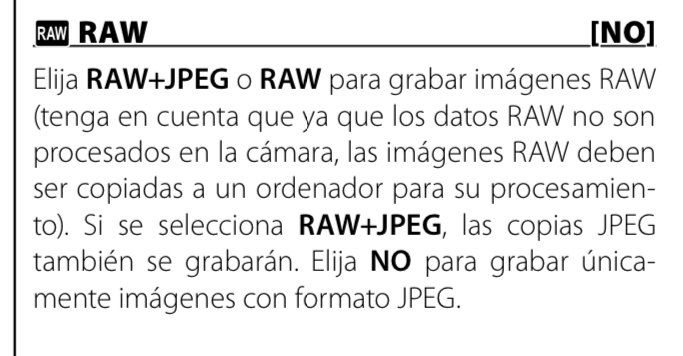

No tengo la cámara, me he leído el manual en las páginas que me has indicado y entiendo que si lo haces pulsando el botón raw como indica el manual en la pág 18 sólo es para una sola foto, que para que lo hiciera siempre deberías ir al menú configuración que indica en la pág 96 y seleccionar la opción Raw + Jpg para que siempre hiciese las fotos así... más allá de eso no sabría decirte, puesto que no dispongo de ese modelo... siento no poder serte de más ayuda...
Claro, pero en esa opción para una sola foto no sé si es RAW+JPG o solo RAW. Según el manual en ese caso se puede seleccionar. Si me voy a la otra página 96 para configurar esto de forma permanente, me sucede lo mismo, no me aparece menú alguno para elegir una de esas dos opciones.

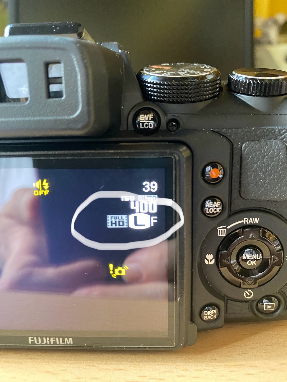

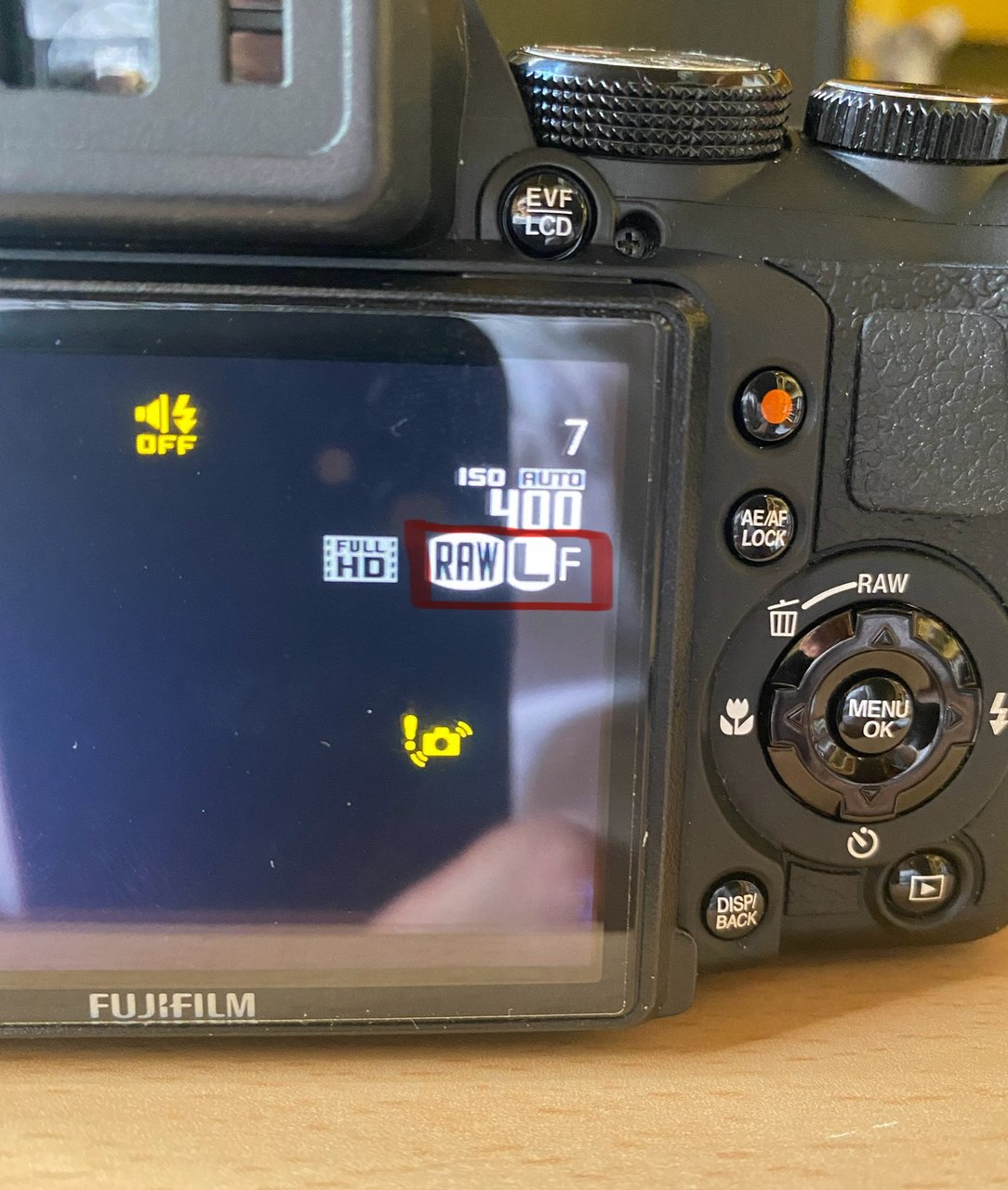

Creo he averiguado cómo funciona esto. No existe menú alguno en el que puedas seleccionar RAW ó RAW+JPG. Simplemente una combinación de botones. La cámara dispara siempre en JPG. Puedes hacerlo también en RAW ó RAW+JPG pero disparo a disparo. Es decir, cada vez que disparas en RAW la cámara vuelve automáticamente a JPG. No sé si me he explicado bien. Si creéis que no es así, por favor indicarlo. Pero repito que creo que NO existe menú RAW / RAW+JPG.

Este sistema es muy cómodo cuando disparas en RAW ocasionalmente. Pero si quieres hacer una jornada o sesión todo en RAW es hna verdadera lata activar RAW para cada disparo. Que lo mismo hay alguna forma. Sigo indagando…

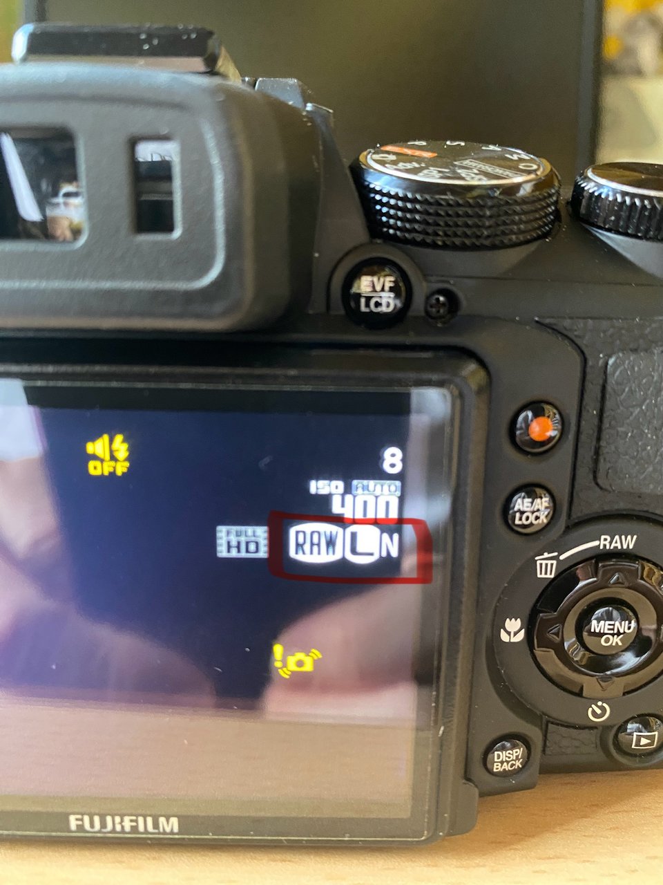

En las capturas adjuntas se puede ver RAW seguido del modo en este caso L y la calidad Fine y Normal. RAW-L-Fine equivale a RAW+JPG Alta calidad. RAW-L-N es RAW+JPG Normal calidad. Justi, puedes ver en la captura resaltada en blanco cómo tras disparar en RAW este desaparece y se queda en JPG (L - Fine).

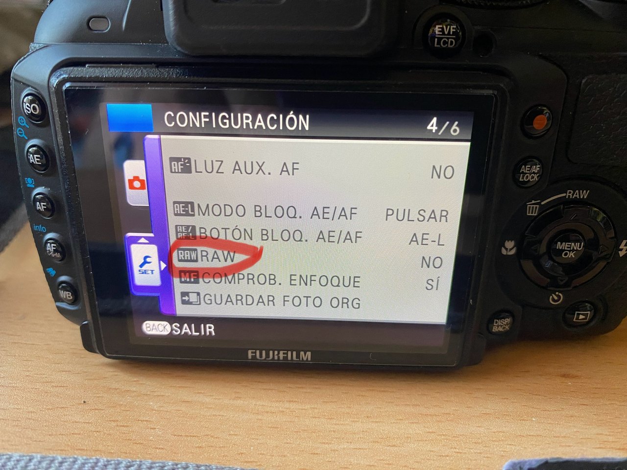

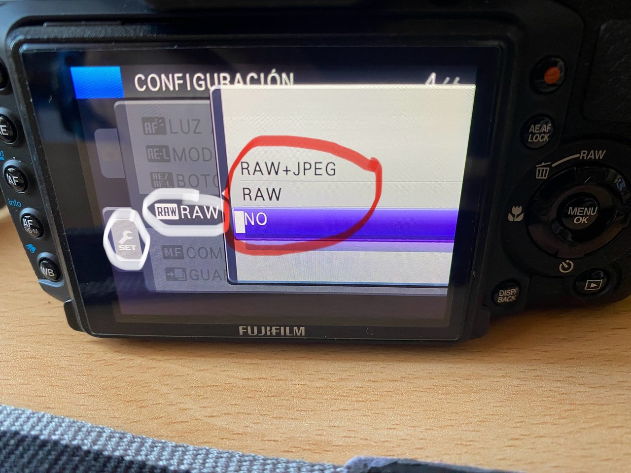

Al final localicé el menú RAW. Sí que viene. En el segundo menú, entre cantidad de opciones. Ahí se selecciona permanentemente la opción. Lo del botón de acceso rápido es para configurar el RAW disparo a disparo. El problema es que el manual no ayuda mucho a encontrar el menú salgo el acceso temporal, pese a seguir los pasos indicados.

Os dejo unas capturas por si en algún momento a otro compañero le sucediera lo mismo que a mí.
