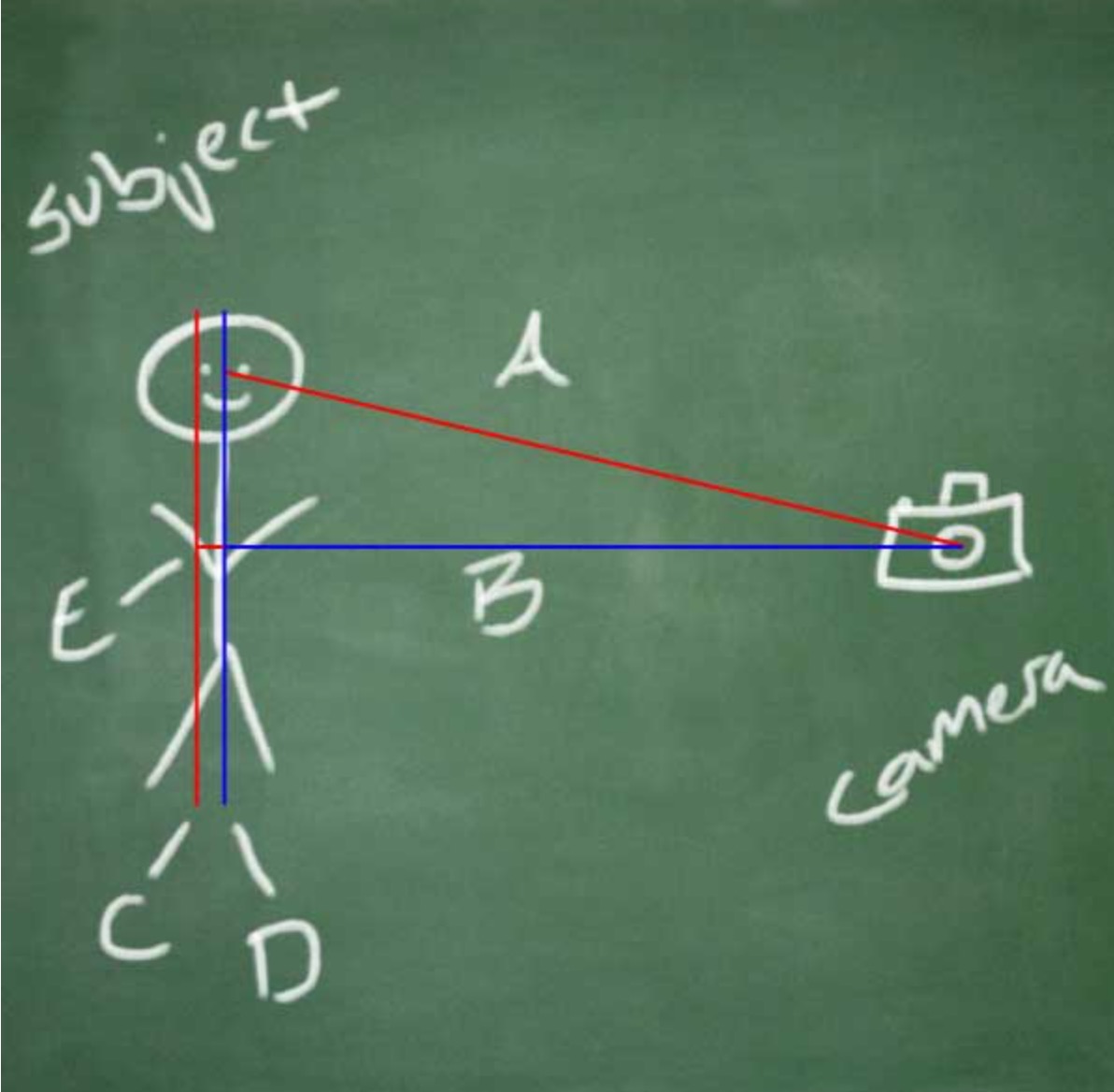

Aunque el hilo es antiguo considera lo siguiente:
Dependiendo de la distancia, enfocar y recomponer puede resultar en una imagen con foco fallido ya que al girar la camara el punto de enfoque traza un arco y tu esperas el enfoque en un plano. Ver dibujo.
Prueba lo siguiente: modo de enfoque manual, lleva el punto de enfoque donde quieras y pulsa AF/AE-L para enfocar. El enfoque quedara fijado alli. Mueve la camara y al pulsar el disparador expondra y medira en ese punto sin cambiar el enfoque.
