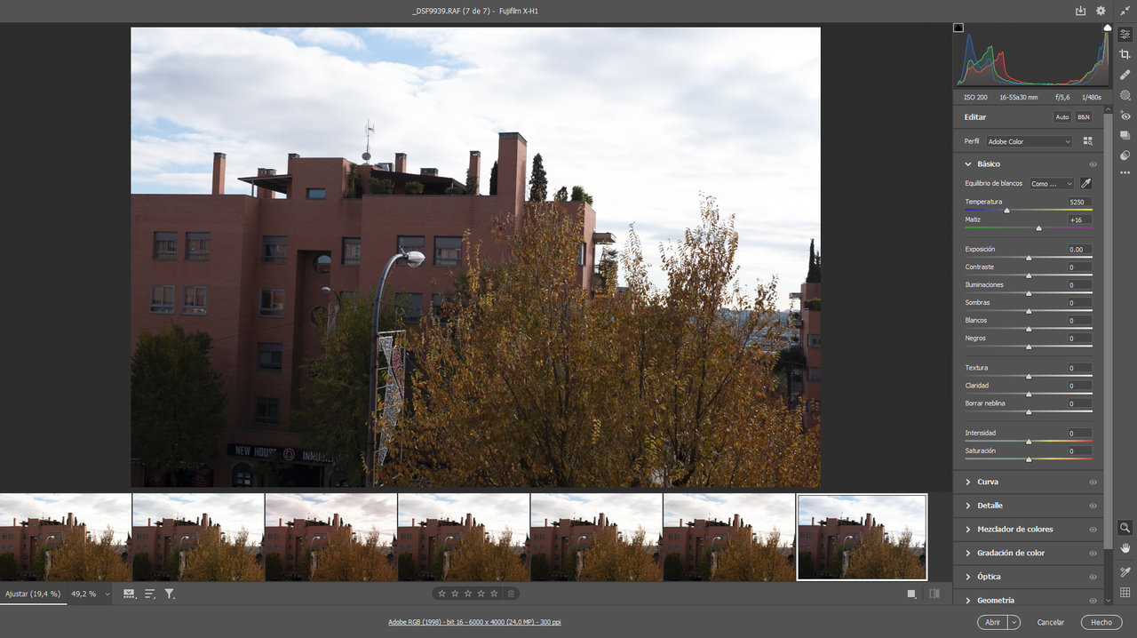

Sobre todo hay una leyenda urbana que dice que se tiene que ajustar bien ya que afecta a la exposición y también al resultado final. Esto es una verdad a medias ya que en las pruebas que he hecho disparando a una escena iluminada con luz de día con los ajustes WB que dan los iconos no he encontrado diferencias a tener en cuenta cuando en el revelado, me llevo todas las temperaturas Kelvin al mismo valor en el revelado, al menos en los intervalo entre 6.600 ºK y 3.150 ºK .
De esta forma he comprobado que al seleccionar los diferentes iconos y hacer la foto, los grados ºK que corresponde a cada icono son los siguientes (Los valores están en rojo) :
Cada foto sale desde más cálida 6.600 ºK, hasta más fría color azulado la que he hecho con el icono Bombilla “ 3.150ºK “ ( Esto es así ya que la temperatura de color de la escena es de 5.250 ºk ) Todas las fotos están hechas con la misma apertura, velocidad de obturación e ISO, solo varia en ajuste del balance de blanco dado por cada icono.
Ahora bien, si corrijo el valor de las 6 tomas al valor que la cámara me da en automático, todas las fotos son iguales, de color y de exposición.

Conclusión para lo que revelamos el RAW, yo al menos disparo en Balance de Blanco Automático aunque se equivoque la cámara en el calculo ( que no va a ser mucho, ya que utiliza buenos algoritmos ) va a ser menor que los escalones que tienen los ajustes de los iconos y los que puedo obtener metiendo los ºK directamente con su valor aproximado y luego corrijo en el revelado que siempre lo hago para llevar la foto a mi gusto, siempre serán ajuste muy sutiles.
Ahora llamo a mi folio blanco iluminado con la luz amarilla, me gusta que la foto sea un poco cálida ( si hiciera un ajuste de los ºK exacto el folio saldría blanco ) aunque la escena esta iluminada con luz cálida. Para mi prefiero que la foto sea un poco cálida para no desvirtuarla Por lo tanto WB en Automático y ajusto a mi gusto en RAW.
Por lo que he visto para valores entre +/- 2000 ºK respecto al valor real de la escena en en revelado RAW lo deja perfecto, entonces porque no utilizar el WB Automático que como mucho me meterá un error de no más de +/- 150 ºK
