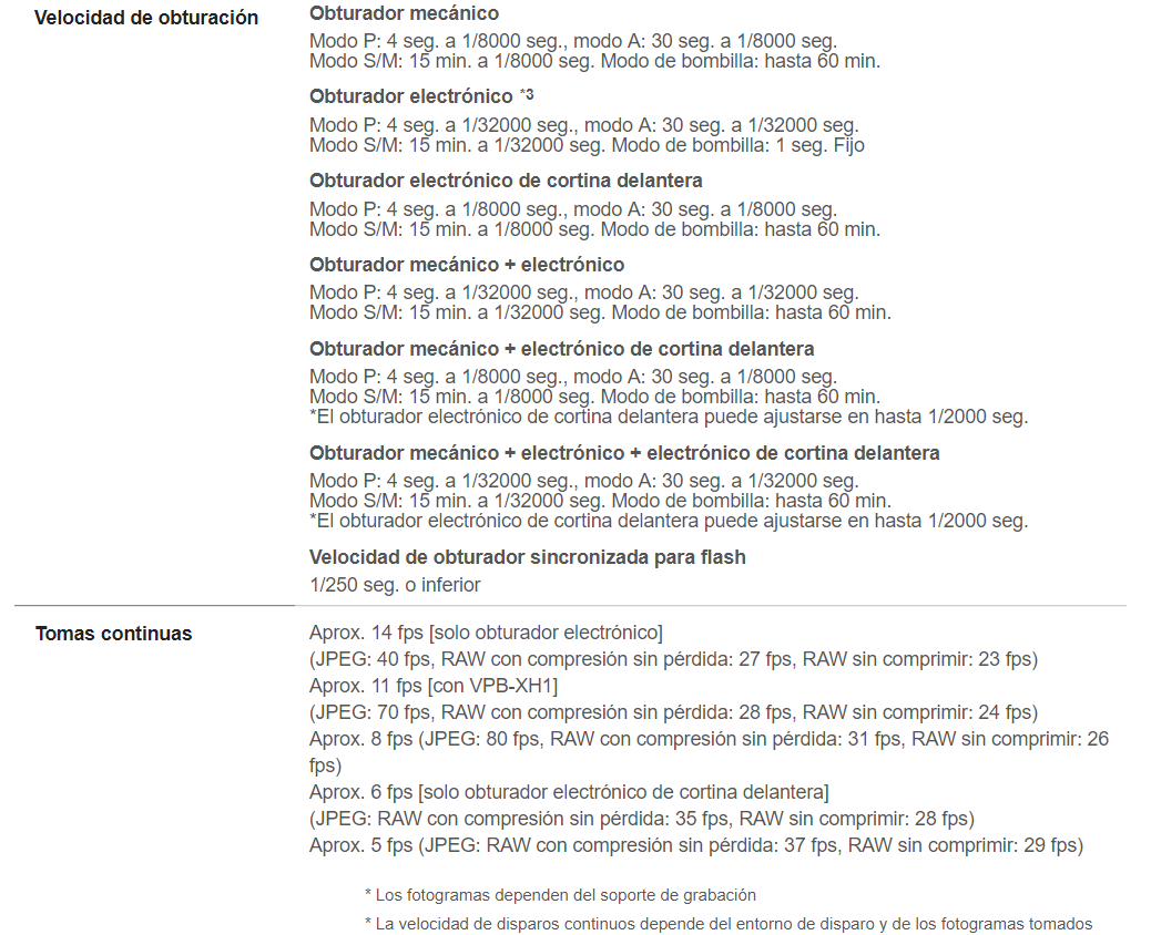

Respecto a las velocidades una vez comprendido el funcionamiento, se entiende, porque cada obturador puede llegar a unas determinadas velocidades:
Lo que es lamentable que las explicaciones que da dpreview los de Fuji en su manual no diga nada y que sea el propio usuario el que se tenga que buscarse la vida:

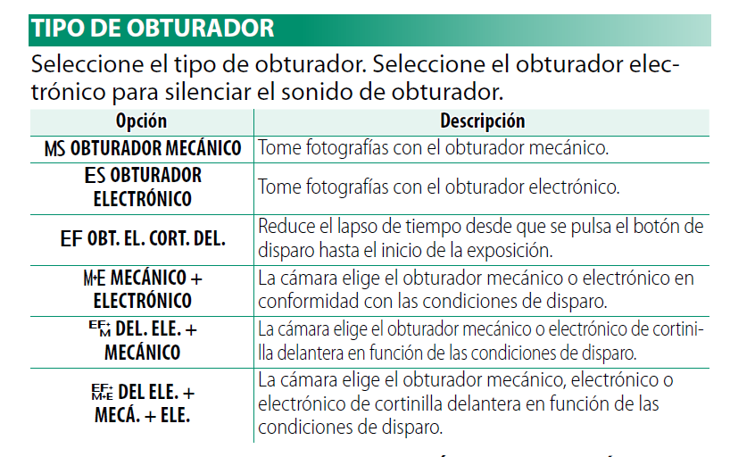

Ahora entiendo las 6 combinaciones que da la cámara para la configuración de la obturación.

Aunque a mi, lo que me mosquea, es lo que comenta al final el manual...
Al usar el obturador electrónico de cortinilla delantera, tenga en cuenta lo siguiente:
• Es más probable que las velocidades de obturación más rápidas causen
una exposición desigual y la pérdida de resolución en las zonas desen- focadas del encuadre.
