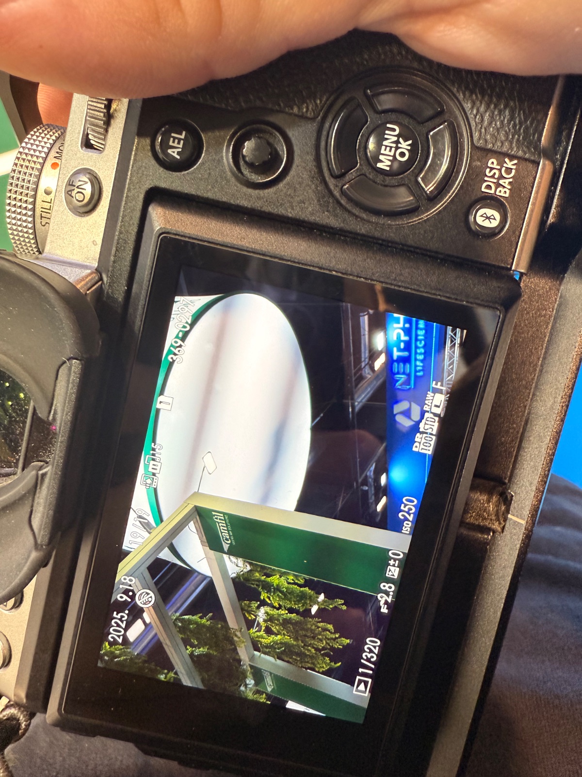

estoy en una Feria en el Ifema (Madrid) y me encuentro con un flicker en pantalla brutal… me ocurre tanto en la xh2s como con la xt5, solo haciendo fotos el previo en pantalla y visor es horrible, y lo malo que en muchas de las fotos sale este efecto ¿alguna ida? en modo video va bien.
si subo la iso o bajo obturación se mitiga bastante... pero, ¿porque ocurre?

A parte, al menos en la xt50, hay una opción específica llamada disminución del parpadeo (o algo así).

Por la frecuencia de parpadeo de la luz de ahí.

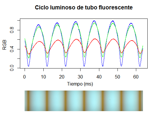

Un ejercicio sobre estos temas:
Tubo fluorescente produciendo flickr a 100Hz (genera un ciclo luminoso completo por cada semiciclo de la red de 50Hz):
