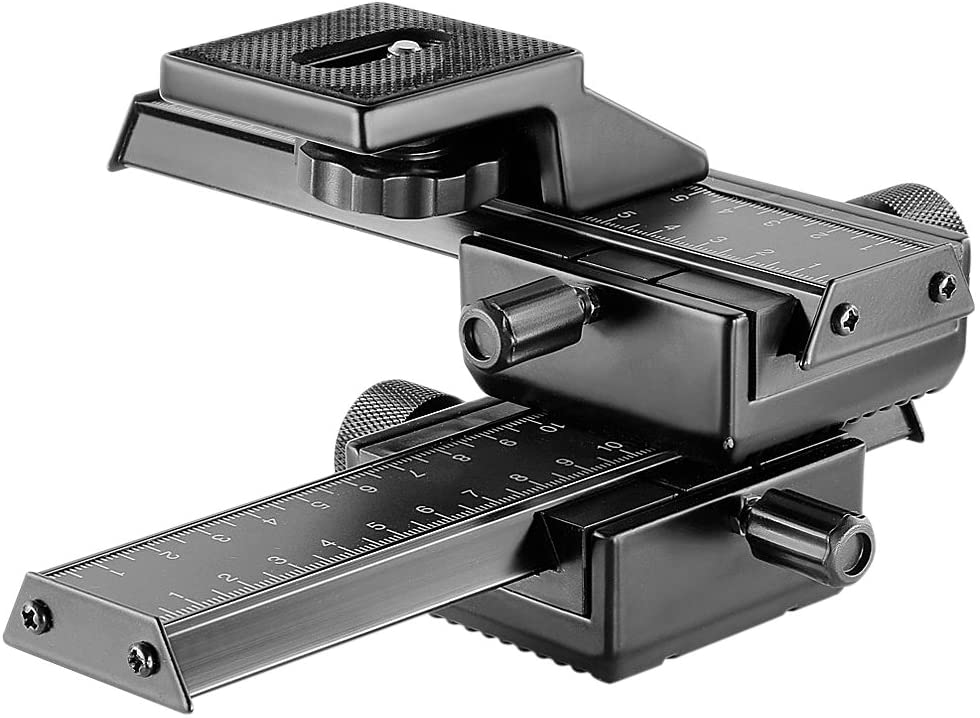

Pero Teniendo el Tamron 90 porque no haces apilados manuales? Yo los hago y ningún problema, y el carril de enfoque chino creo que me costó sobre 10 ó 15 euros (los hay más baratos, pero no sirven para objetos tan pequeños)

Yo lo he hecho siempre con una rótula de estas:
