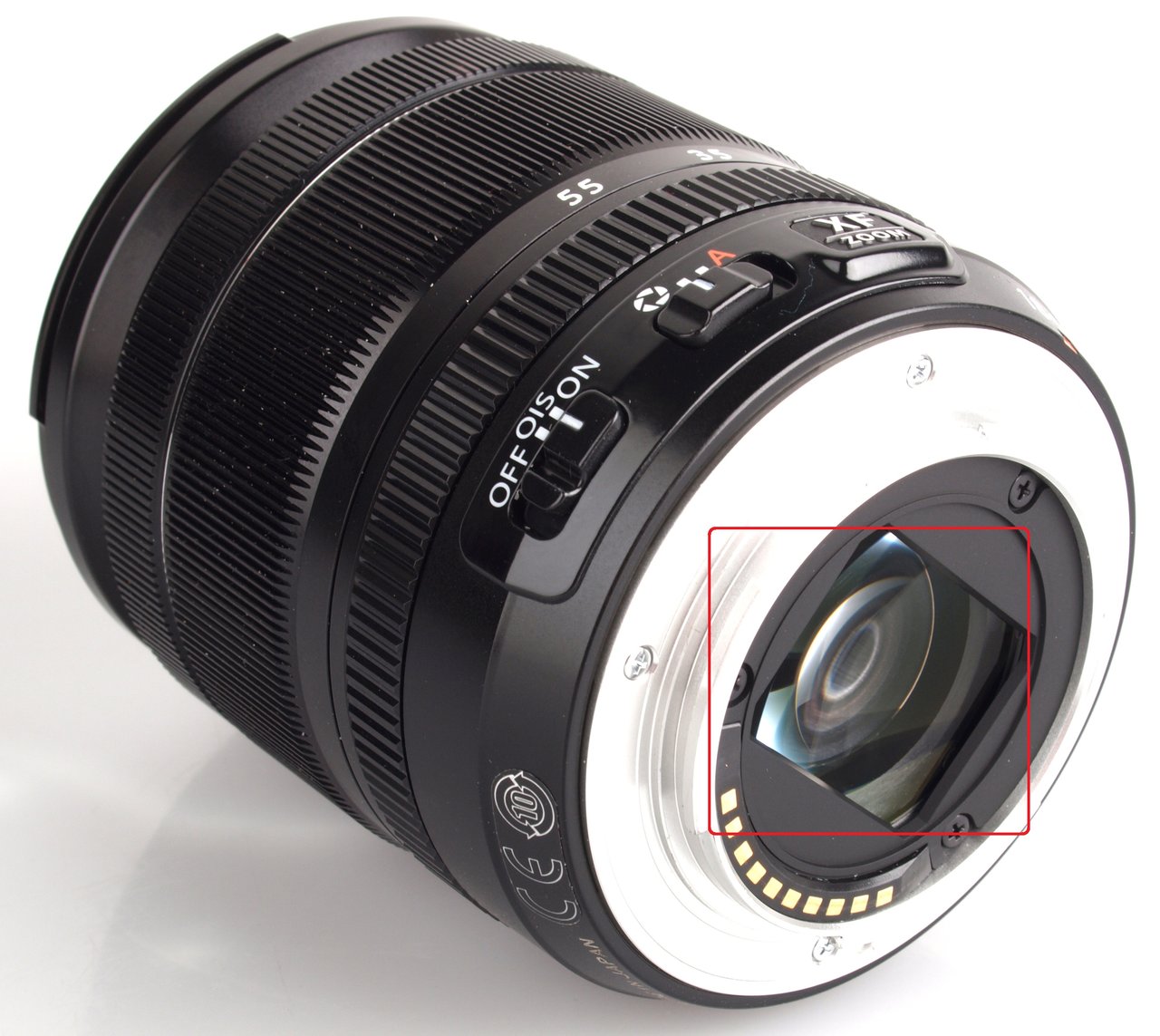

Dicho esto, desde hace tiempo, que he tenido ese fallo, en concreto con el FUJINON 18-55mm f2.8-f4 y más en concreto, cuando el punto de enfoque se situaba en la zona baja de la pantalla, sea en horizontal o vertical, era más bien aleatorio, no sistemáticamente, pero bastante molesto precisamente por eso, porque al querer a hacer una foto, mensaje y la obligación de apagar/encender la cámara. El fallo, se reproducía del siguiente modo:
  • Posicionar el punto de enfoque en la zona baja de la pantalla, sea en horizontal o vertical.
  • Se siente un sonido, como del motor de enfoque funcionando, aunque el enfoque estuviese confirmado, ese sonido, no sucede en todos los casos y es la previa al fallo...
  • La pantalla se desenfoca totalmente y, aviso/fallo.
Pues bien, decir que el objetivo lo uso muy, pero que muy poco, puesto que el uso que le doy a la cámara, es con objetivos totalmente manuales, pero el otro día me dio por buscar más información, ésta vez en foros en Inglés, donde suele haber más contenido, pues bien, leí mucho lo de la limpieza de los contactos, algo que obviamente ya hice, sin éxito, lo siguiente, quitar el parasol, la verdad, es que sigo sin entender el motivo de porqué una cámara de fotos, da ese error, porque el objetivo, tenga puesto un trozo de plástico, sin ningún tipo de contacto electrónico, pensé que tal vez por generar algún tipo de sombra que "confundiera a la cámara" a la hora de enfocar y por precaución...
El caso es que llevo varios días probando y tocando madera, ¡NO HA VUELTO A FALLAR!, ¿Por quitar el parasol? Lo dudo, porque lo he vuelto a poner y sigue sin fallos, pero hice dos cosas adicionales, no puedo confirmarlo, pero tal vez fuese el problema:
Limpiar bien el cristal trasero del objetivo, algo, que no recuerdo haber leído nunca, se dice mucho lo de limpiar el delantero, pero no el trasero...
Insisto, en que no sé si se ha solucionado y el problema está en el cristal trasero, el caso es que hasta el momento, tras 3 días de pruebas, no se ha vuelto a reproducir el fallo. Para limpiar, usé un paño para limpiar las gafas de microfibra, está claro que hay productos especializados para ello, que aún lo deja más limpio, de tenerlo, se puede aplicar...no lo vi aparentemente sucio, aunque si leves señales de grasa, seguramente por el contacto con los dedos y si era por la zona donde el objetivo fallaba, puede ser la respuesta, de que fuese por esa zona y no en cualquier punto de enfoque en toda la pantalla.
Además adicionalmente, lo tengo en modo M (MF/Manual), configurando desde la cámara, que pueda disparar con AF/MF, tampoco sé si influye, tal vez el AF no es tan "nervioso", además, disparo en AF-S, no recuerdo haber disparado nunca en AF-C (Continuo/Seguimiento) y con un punto de enfoque.
Con todo esto, no digo que a quienes os suceda, sea "La solución", ni de lejos, incluso tal vez un día estoy haciendo pruebas y vuelve a fallar, editaría el post, pero hasta ahora, parece que está resuelto y aunque lo use poco, siempre es mejor tener un objetivo sin fallos. Lo que parece más claro, es que se trata de un problema con los objetivos, no del cuerpo de la cámara, aunque he leído algún mensaje en el que a X le cambiaron el obturador, en mi caso, con objetivos manuales, jamás me ha pasado y he usado el obturador mecánico (Aunque muy poco, 97% de las fotos, con el electrónico).
Lo que me sorprende, es que prácticamente se ignore el hecho de limpiar el cristal trasero, no digo que no se haga, sino que lo habitual es recomendar la limpieza de los contactos, que me imagino, que si tienen mucha grasa, pueden ser la causa, pero en la mayoría de las veces, no sirve de nada, en cambio, algo tan delicado como el cristal...tal vez, porque está como "escondido" y se resta importancia, pero a la hora de limpiar, viene bien hacerlo en los dos cristales y de paso, los contactos.
Ojalá sea la solución para más personas, un saludo.

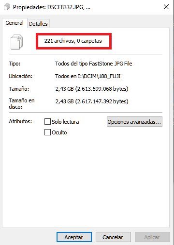

Adjunto las fotos que he hecho en 5 días de pruebas, tratando de provocar el error y nada, no hay manera, ¡SIN FALLOS!. Podría decir, que antes de hacer lo que comento en el post, había un 75% de fiabilidad aproximada, ahora, diría que un 98%, doy el 2% de margen, a la espera de que no se vuelve a reproducir el fallo, pero por ahora, parece que está solucionado y he tratado de putearlo todo lo posible, usando puntos de enfoque a lo largo de toda la pantalla, en especial por debajo (Vertical/horizontal), supongo que al ser una zona de enfoque por contraste y que es algo más complicado que de fase, era más propenso a fallar, pero por ahora parece estable, no sé si era grasa de los dedos, lo que provocaba que no pudiese enfocar, se desenfocaba y por precaución, lanzaba el mensaje, aunque aparentemente se vea limpio, puede que no lo esté y sea la causa.
Y si, lo mejor es probar de todo, antes del viaje al SAT, yo creo que si cambian el obturador, es porque tampoco dan con el problema y van al recurso más rápido y como se supone, que limpian a conciencia, el objetivo que va montado y es el presunto problema, se presupone que es problema de obturador, cuando en realidad, no es así, porque sino, fallaría con cualquier cosa que le pusieras delante, usando el mecánico y no es el caso :D.
Saludos y buen finde.

Limpiar bien el cristal trasero del objetivo, algo, que no recuerdo haber leído nunca, se dice mucho lo de limpiar el delantero, pero no el trasero... Ver el adjunto 80141
