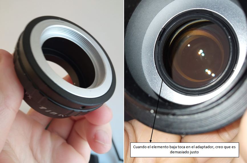

Hola,
Primero de todo disculpas por si ya se ha preguntado, he buscado en el foro y no lo he encontrado.
He comprado un objetivo Takumar 50 1.4 súper multi coated que está en muy buen estado, los anillos giran perfectos.
Pero cuando le pongo el adaptador M42 a Fuji X parece como que al querer enfocar a distancia largas la parte del objetivo termina tocando al adaptador y se traba.
Sabéis si necesito otro tipo de adaptador?
O puede que el adaptador sea de mala calidad?
Muchas gracias!

Hola @guijaferroviario
El adaptador ya lo tenía, adjunto imagen, creo que debe ser un modelo genérico barato y puede que de problemas en éste objetivo así que probaré a comprar uno mas fiable como comentas. Muchas gracias.

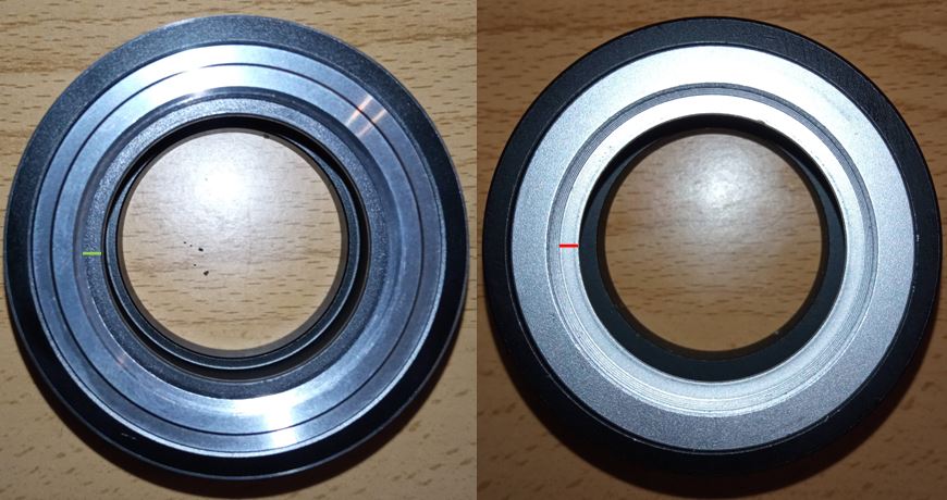

El adaptador K&F también tiene flange, pero éste es ligeramente mas estrecho que el que tenía, con lo que el conjunto de lentes del Takumar se puede desplazar libremente sin tocar al flange.
En la imagen no se aprecia, pero el de la izquierda (K&F) es mas estrecho que el de la derecha (marca desconocida)
