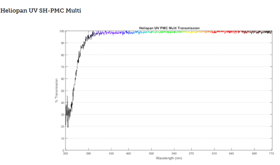

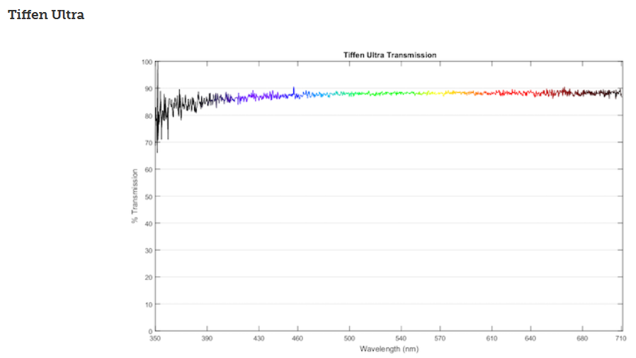

Hoy bicheando por la red, he visto que los colegas de lens rentals se han dedicado a probar lo que realmente deja pasar un filtro UV, y cómo puede afectar a los UV y al espectro visible (colores) su uso. Si bien a mayoría de los filtros son de marcas reconocidas y hacen bien su trabajo, hay algunos que no tanto. Dejo el link del artículo y dos pantallazos de uno de los buenos, y uno de los filtros menos buenos.
El bueno
El menos bueno

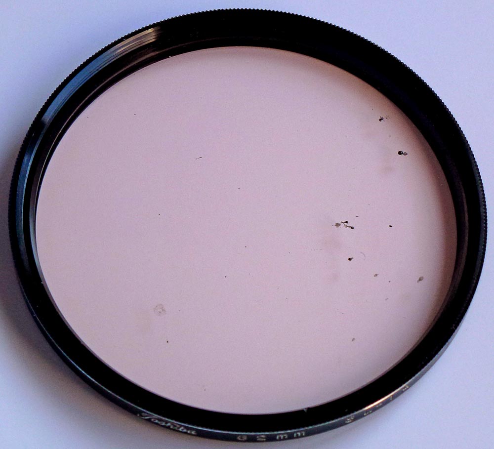

En la primera foto, el momento de quemarse el filtro y en la segunda, tal como queda después de una sesión.
Ver el adjunto 52290Ver el adjunto 52291
Esto mismo es lo que me pasó a mi por no llevabar filtro y me echó a perder un 70-200, no me quise llevar uno más angular para no acercarme pero me alcanzaron las chispas, desde entonces todos mis objetivos con filtros B+W de la máxima calidad que ofrece éste fabricante.

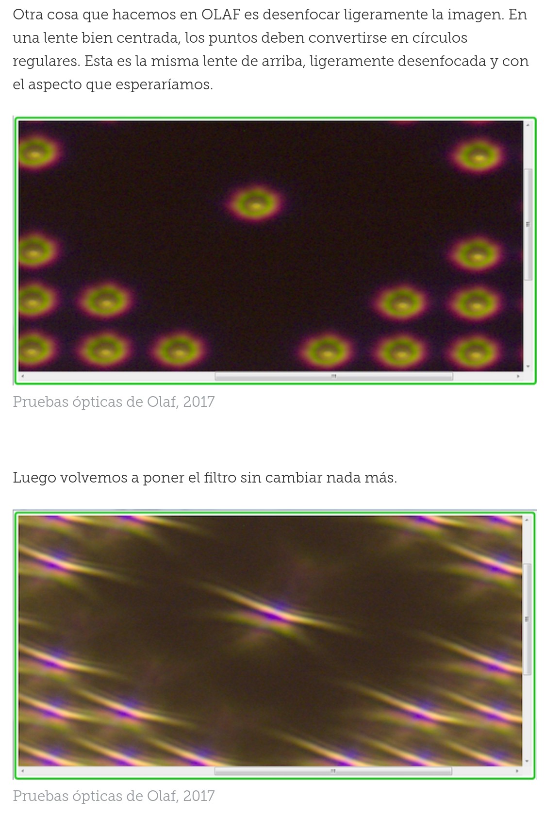

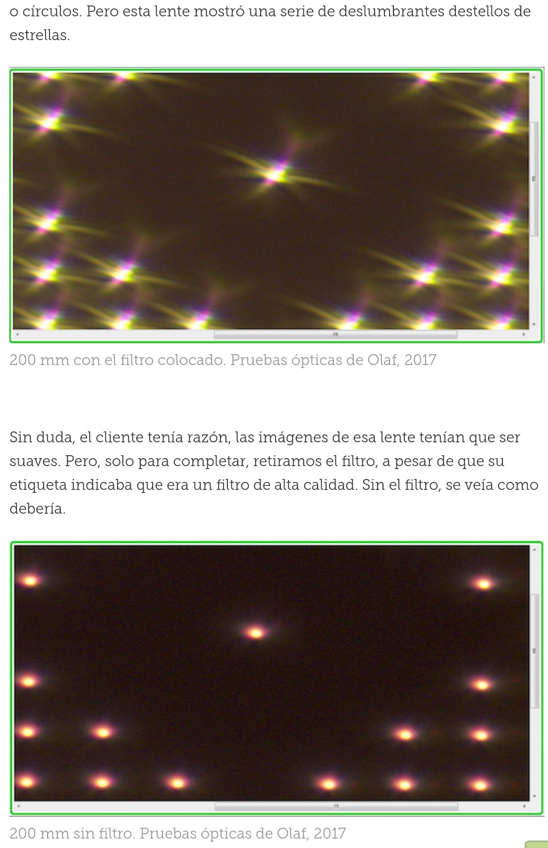

Más sobre lo que hacen filtros UV delante del objetivo.
El tester dice que el filtro es de una marca reconocida.
Como afecta a la nitidez y como afecta al bokeh.
Link del sitio de donde he sacado los pantallazos:
Pruebas de fidelidad optica
Calidad del bokeh
