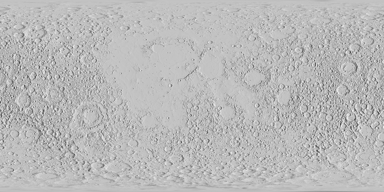

Además de esta panorámica cilíndrica de la superficie lunar, la NASA publica información de las elevaciones que hay en cada punto, es decir las alturas relativas del terreno representadas en escalas de gris:
De esta segunda fuente de información puede obtenerse lo que se llama un hillshade del terreno, una vista pseudo 3D del relieve poniendo de manifiesto todos los cráteres, llanuras, elevaciones,...:

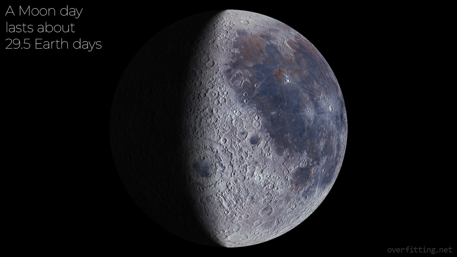

Combinando toda la información anterior:
  • El hillshade que representa los cráteres y llanuras
  • Saturando un poco la información de color para enfatizar que la Luna no es gris pura, sino que tiene colores debido a la diferente composición de la superficie
  • Añadiendo una banda de sombreado que representaría la parte iluminada por el Sol
  • Y realizando una reproyección del mapa en coordenadas de longitud y latitud a una vista ortográfica (sería la vista disponible de la Luna desde un lugar lejano del espacio)
Se tiene una vista en falso 3D de la Luna. No he utilizado ningún programa ni librería gráfica, es todo programado y usando Photoshop para controlar los niveles y el color:
Replicando el procesado anterior para distintas secciones del mapa lunar se puede hacer una animación que recorre toda la superficie de la Luna, su cara visible para nosotros así como la oculta que tiene muchos más cráteres:
Como curiosidad de procesado de imagen, en las zonas cercanas a los bordes de la esfera puede verse claro aliasing. El motivo es que el algoritmo de reescalado bilineal usado se queda corto para la alta compresión de imagen que tiene lugar en esas zonas (grandes partes del mapa original deben representarse en muy pocos píxeles de la imagen final).
Con esta animación me he enterado de cosas sobre la Luna que no conocía: por su falta de atmósfera y larga duración de la alternancia día/noche, es uno de los cuerpos del Sistema Solar con mayor diferencia de temperaturas en su superficie entre el día y la noche, que oscila entre -130ºC y +120ºC. Los polos serían las áreas más "estables" con diferencias entre -50ºC y 0ºC, aunque hay temperaturas perpétuas de hasta -230ºC en el interior de cráteres donde nunca da el Sol.
Y esto lleva a preguntarse qué hicieron los astronautas del Apollo para no congelarse o achicharrarse: alunizaron de forma calculada en la mañanita lunar, con el Sol recién salido y temperaturas llevaderas entre -20ºC y +30ºC. Lo que lleva a la siguiente pregunta: dónde instalar una base lunar permanente que puedan poblar humanos?
