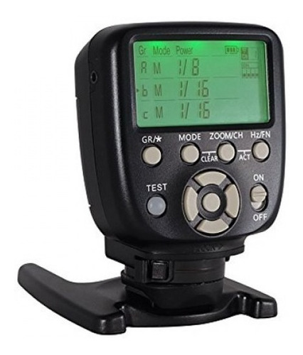

A mi me interesaría saber si alguien ha utilizado un disparador Yongnuo YN560 TX II (Canon o Nikon) en una cámara Fujifilm... tengo dos flashes de esa marca y me gustaria poder dispararlos con algun radio, pero Yongnuo no fabrica disparadores para Fujifilm.
Pues te digo lo mismo que al compañero Fran Miranda, cada marca habla un lenguaje diferente y por tanto no se entiende con disparadores de otras marcas, así que solo lo puedes usar en manual tanto el disparador como el flash ya que en este caso sólo trabaja el pin central, nada de TTL
Si claro, mis flashes son manuales... Pero si al menos funciona el pin central para mi es suficiente. ¿Lucas, tu has podido disparar flashes en manual con disparadores que no son Fuji? Ah ok, ya revise y comentas que si pudiste disparar un flash Canon con un rafio Godox, imagino que para la marca Canon, usando el pin central... Esto es una buena noticia para mi, muchas gracias bro!!!
