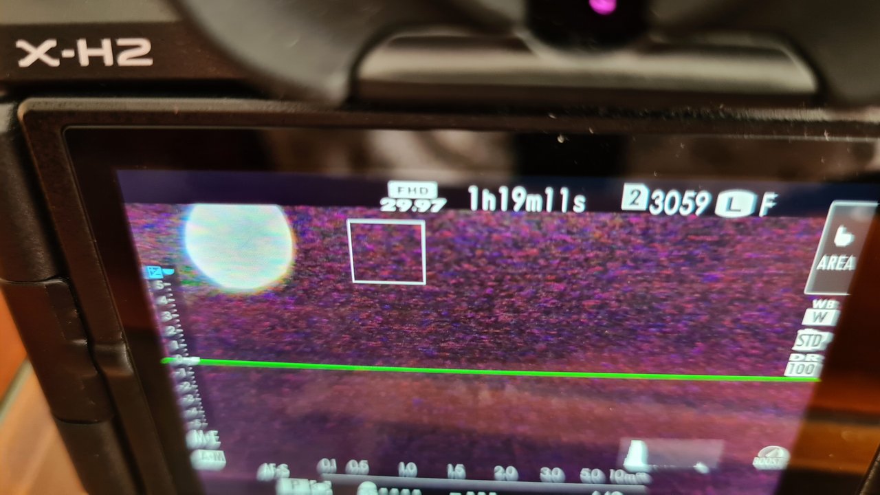

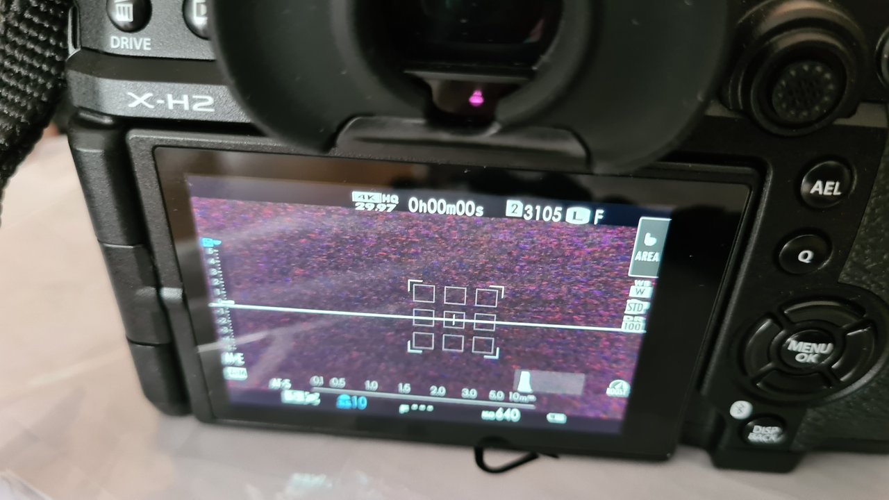

Buenos dias
batallando con el enfoque de la xh2 me pasa que cuando miro por el visor me parpadea o tiene una pequeña vibracion que no me deja ver claro.
he probado de ver si era el obturador lo he pasado a electronico, mecanico y ambos a la vez y siempre lo hace .
le ha pasado a alguien mas
no me ha pasado nunca con ninguna camara , incluso cuando hay la tapa puesta la pantalla tb lo hace me sale morada y vibra
gracias

Una pregunta un poco absurda.
¿ No tendrás la tapa del objetivo puesta ?
Si no ves el diafragma podría ser por que tienes un objetivo que no se comunica con la cámara, o porque necesarias un diafragma muy abierto ( tapa del objetivo puesta ) a mi me sale una imagen muy similar a la tuya, si pongo la tapa.
Creo que lo que te ocurre es que no llega suficiente luz al sensor y la pantalla amplifica a tope y aún no le llega suficiente luz.
Mira a ver que tipo de modo tienes puesto en el video, si prioridad a a AE. velocidad, etc.
Ponlo en automático y a ¿ver que pasa?
Lo que te ha dicho el compañero, prueba con otro objetivo por si no estaría haciendo bien contacto, y asegurate de que este lo has puesto correctamente, hay veces que entran duros y hay que forzar la bayoneta hasta que se oye el click. Saludos
Donde. Lo pongo en automatico?

Mientras tanto mira en foto , programa " P " para que la máquina gradué la explosión e ISO por ejemplo 400 a ver si ves la escena por el visor.
Así supongo que descartamos lo que sería la tarjeta de video/monitor.
Quita el objetivo y vuelve a ponerlo no sea que falle los contactos.

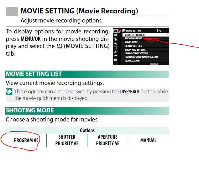

Desmonta y vuelve a montar el objetivo y en el Menú ajustes de video, para asegurarnos que la cámara expone correctamente, pongo en este modo:
