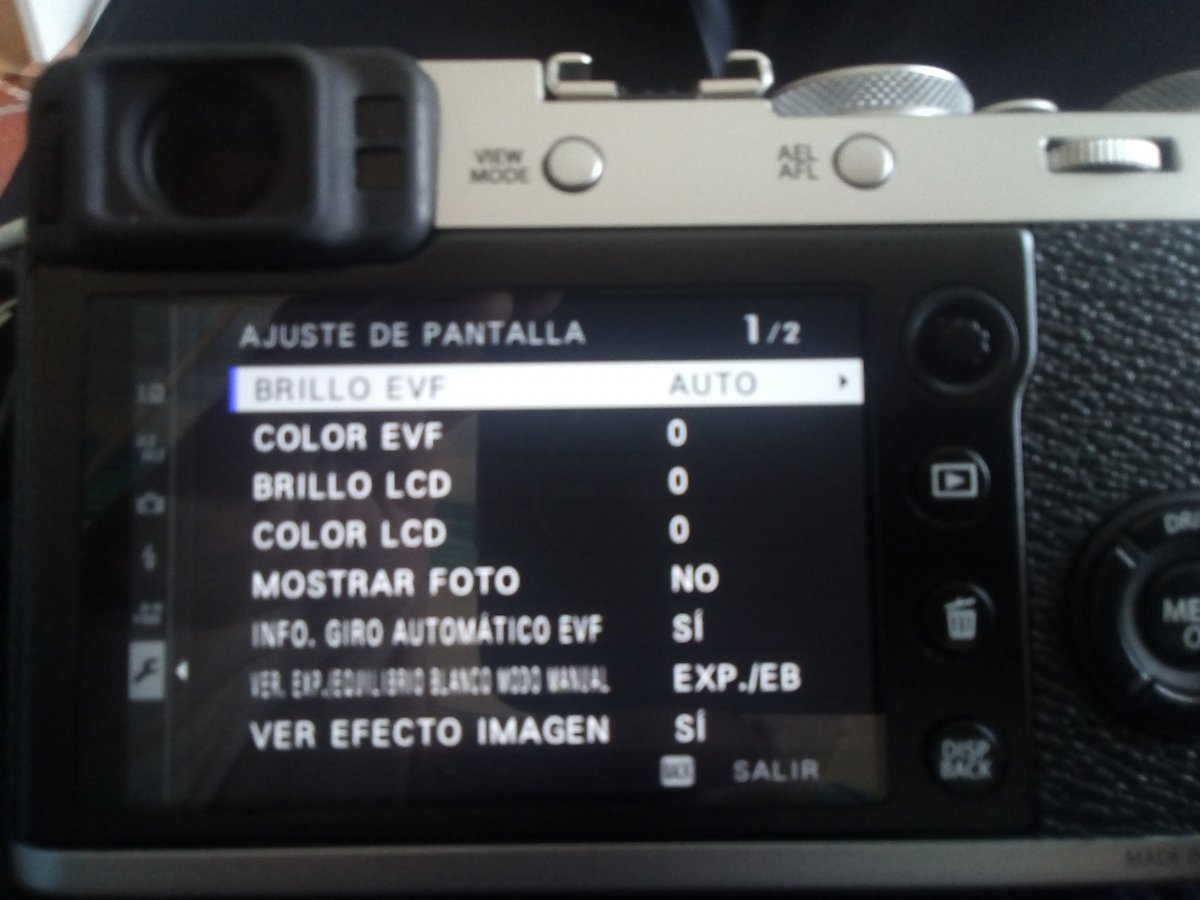

Para solucionar el problema del visor oscuro te remito al siguiente artículo de Fujistas:
El "problema" del visor oscuro durante la exposición manual.
Un saludo.
Ya leí este artículo. En la Fuji x100f no encuentro esa opción en el menú. No sé si no la veo yo o no existe ?

Muchas gracias por tu respuesta Raúl, me ha servido de ayuda. Lo del visor oscuro en la X-T2 que tenía si se podía configurar para que no se viera oscuro, así lo tenía yo.
Raúl79
Fujista Participante
No me preocupa demasiado por tener el visor óptico, pero la verdad es que sí me gustaría poder solucionarlo...

Como más vale tarde que nunca, ahora que por fin tengo la X100F (Olé!), he podido comprobar que si que tenemos la misma posibilidad de solucionar el problema del visor oscuro del mismo modo que lo podemos hacer con la X-T2. En este caso en el menú que nos muestra Raúl79 en la fotografía de la pantalla de la X100F, hay que bajar hasta la opción VER EXP./EQUILIBRIO BLANCO MODO MANUAL y decirle que NO.
Un saludo.
Un saludo.
Sí señor, problema solucionado. Muchas gracias ??
